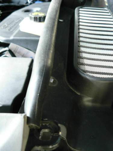

Um uns das Leben zu erleichtern, habe wir 2 Schrauben von der Abdeckung an der Frontscheibe (siehe Bild) gelöst, um durch deren Anheben mehr Platz für den Ausbau des Scheinwerfers zu bekommen.
Hier der Tipp: Hebelt das obere Ende des Scheinwerfers in der Nähe der Befestigungsschraube etwas hoch, da das Scheinwerfergeäuse mit einer Kunststoffnase nach unten in ein Loch des Blechs greift. Dann braucht ich nicht (wie oft beschrieben) den Scheinwerfer zu verdrehen, sondern könnt diesen relativ leicht nach vorne rausziehen.

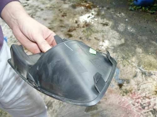

Um die Nebelscheinwerfer zu erreichen, haben wir beide Radhausverkleidungen, den Filzspritzschutz und die sich Richtung Stoßfänger anschließende Kunststoffabdeckung entfernt. Hierfür muss der Wagen allerdings auf der Bühne. Auf der Fahrerseite muss im Radhaus noch ein schwarzer Kunststoffkasten (3 Schrauben) gelöst und zur Seite geschoben werden (weiß jemand, wofür der ist??). Dann hat man freien Blick auf die Nebler. Durch Drücken von innen gingen beide Seiten innerhalb von 5 Minuten recht einfach raus. Von außen hebeln brauchten wir nicht. Um die Kunststoffnasen der Blende besser zu sehen, habe ich auch hier ein Bild beigefügt.

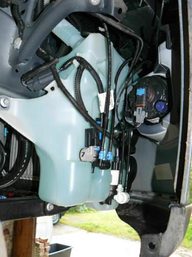

Die Verkabelung haben wir ähnlich wie hosjon00 gemacht. Allerdings haben wir das Steuergerät mit Kabelbindern auf dem Querträger neben dem Scheinwerfer auf der Fahrerseite angebracht (siehe Bild).
Dies hat den Vorteil, dass wir die überschüssigen Kabel in dem Hohlraum des Stoßfängers verstauen konnten. Damit bleibt der Sicherungskasten frei erreichbar.

Abdeckung
Blende
Nebler-rechts
