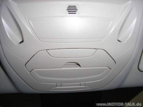

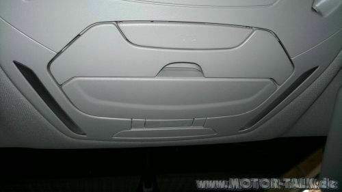

Kann man die zwei Streifen der Ambientebeleuchtung am Dachhimmel nachrüsten? Ab Mitte 2013 wurde es durch Ford gestrichen. Anbei der Nachweis.
Mit-ambientebeleuchtung
Ohne-ambientebeleuchtung
@DonKazik
Das Schreiben ist interessant, davon sollte man viel mehr zu sehen bekommen. Die Freundlichen scheinen diese Infos entweder größtenteils ungelesen wegzuwerfen, oder sie gleich nach dem Lesen zu vergessen 😉
Eine Nachrüstoption für die Beleuchtung seitens Ford wird es vermutlich nicht geben, wenn sie nicht mehr in der Serie und in keiner Ausstattungsvariante verbaut wird.
