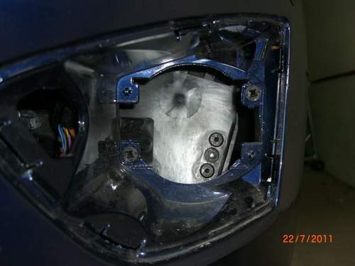

Hallo flinki,
du schreibst, dass du keine Nebelscheinwerfer hast. Dann brauchst du zu den TFL auch noch die Blenden vom Titanium. ( Ich weiss aber nicht, ob die passen.
Und sind hinter den Blenden die Halter für die Nebelscheinwerfer vorhanden?
Bitte vor Bestellung nachschauen;)
c-maxvec
Cimg2351a-3160691226754310505
Danke für den Hinweis, ich wollte mir eigentlich dafür die Einbaurahmen (Blenden) für NSW kaufen und an Stelle der NSW dann natürlich die runden TFL einbauen. Das denke ich sollte ja dann passen.
Die TFL müssten doch die gleiche Größe wie die NSW haben. Wegen der Halterung, ob diese überhaupt vorhanden sind, muß ich erst noch nachschauen. Es wäre natürlich blöd wenn ausgerechnet die fehlen würden. :(
Gruß, flinki
Die TFL haben exakt die gleichen Maße wie die NSW (sind nicht ganz so tief). Die Halterung ist Bestandteil des Stoßfängers. Ich glaube kaum, dass Ford da verschiedene herstellt. Die passenden NSW-Blenden sollten reichen.
Gruß Forderer
Ich denke ja auch das das so passen wird. Ich lasse das aber in einer freien Werkstatt machen, die geben sich bei soetwas echt mehr Mühe. Bisher scheiterte es nur an den nicht verfügbaren passenden runden TFL, die ich aber ja nun dank des Forums gefunden habe.
