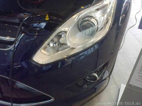

Heute habe ich auf einem Parkplatz einen neuen C-Max mit Xenon entdeckt und mir natürlich die Sache näher betrachtet,es sind in der Frontalansicht neben dem Xenon zwei weitere Lampen zu erkennen,also gehe ich von folgendem in Draufsicht li Scheinwerfer aus:
links:Xenon
Mitte:Tagfahrlicht
rechts:Standlicht/Parklicht
ich rede vom neuen und der steht als Titanium mit Xenon beim Händler.
@Andi2011
das habe ich so gesehen:
links:Xenon (Fahrzeugaussenkante)
Mitte:Fernlicht mit Standlicht
rechts:Abbiegelicht (am Grill)
wie schon geschrieben sehen beide wie H1 aus.
Bedeutet das nun, das ein separates Tagfahrlicht (einzelne Birne) nur bei Xenon vorhanden ist und bei "normalem" Licht die Abblendbirnen gedimmt leuchten?
Danke und Grüße,
cm0815

hier nochmal ein Bild von einem Max mit Xenon beim Händler-erkennbar sind drei Lampen... was meint ihr?Xenon,Fernlicht/Standlicht und TFL?
...ähhh sorry jetzt aber😎

was Du bei Deinem C-Max beschreibst gilt dann aber nur für den jetzt gerade abgelösten C-Max, richtig? Die Frage ist jedoch, was es mit der EUR 25,-- Position in der Preisliste auf sich hat.
Ich habe meine Bestellung für den neuen Grand C-Max geändert, dass jetzt das Tagfahrlicht wieder enthalten ist. Nun stellt sich eben weiter die Frage, wie denn nun das Tagfahrlicht beim neuen C-Max / Grand C-Max mit und ohne Xenon realisiert wird.
Ford weiss leider über die eigenen neuen Produkte nur wenig Bescheid wie es scheint.
Basierend auf dem weiter oben im Thread eingestelltem Bild: Hierzu gibt es wohl noch keine verbindliche Interpretation, oder?
