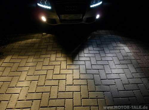

wenn schon der Begriff Xenonlook gefallen ist, dann sucht mal bei xenonlook.com, die müßten legal sein. Habe von denen H11 Xenon Superwhite in den Nebler drin und die machen ein schönes weisses Licht. Sicher gibt es da auch eine P21W Version von ...
siehe Bild Vergleich H11 Osram vs. Xenonlook
H11-osram-vs-xenonlook

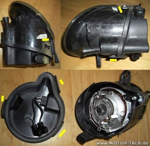

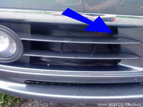

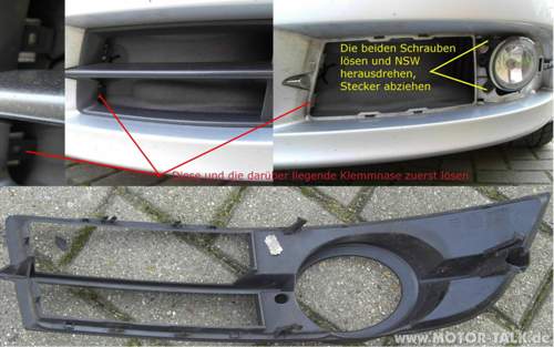

kurze frage an die die die lampen eingebaut haben, ahbt ihr es selber eingebaut oder machen lassen?
in einigen thread hier wird geschrieben das es sehr schwer ist die lampen zu tauschen....
Danke
Hi die nebler sind bei mir als nächstes dran :)
Ich hab die dinger selber eingebaut ein bisschen handwerklichese geschick, ne Stunde Zeit und ein paar Pflaster für die Schnitverletzungen sollten eigentlich ausreichen um die dinger zu wechseln ist wirklich nicht so schwierig wie es sich anhört man kommt nur etwas schwer ran aber sonst ganz ok...
Gruß Alex
am 22. Juni 2009 um 11:48
auf der rechten seite das sieht noch ganz einfach aus die zu wechseln, aber links muss ja der ganze luftkkasten weg... habe eben bedenken da was falsch zu machen. Reciht es wenn der Kasten weg ist oder muss man noch mehr wegbauen? Bei meinem A3 ging das viel einfacher, 5min und fertig!!! schade:-(
Irgendwo gab es auch mal ne Einbauanleitung, ich finde den Link aber auch gerade leider nicht.
Ich habe den ganzen Kasten rausgebaut so war es einfacher auf der Rechten seite wirds etwas schwerer da kommt man noch schlechter ran da ist so ein Flüssigkeitsbehälter vorne dran wenn man den aber weg hängt dann geht es schon zum reindrehen habe ich eine Spitzzange benutzt weil mit den Fingern ist es wirklich sau schwer, kannst aber glaub ich nicht viel Falsch machen alte Birne raus neue Rein nur der Weg zur Birne ist nicht so einfach :( Aber zu schaffen :)
