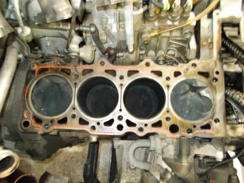

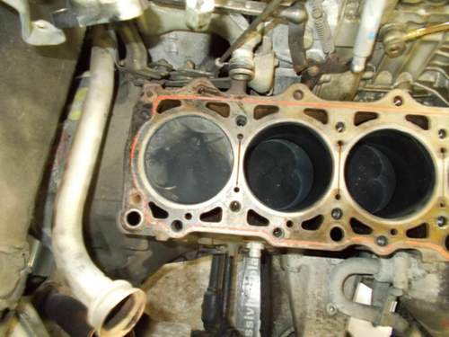

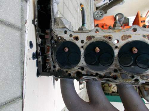

Zwischenmeldung
Der Kopf ist runter. Ich muss allerdings zugeben, dass ich mir einen deutlich zu sehenden Schaden erhofft hatte. Ich bin ein wenig verunsichert, ob die ZKD die Ursache für das Tackern war. Denn man sieht nicht wirklich was Defektes :-/
Vielleicht ist für jemanden von euch anhand der Bilder eine Aussage möglich, ob es iwo nach einem Schaden aussieht?
Ich werde mich erkundigen, zwecks vermessen und planen lassen...

mich würde jetzt interessieren, ob ein Kolben in OT zuviel Spiel hat.
1+4 stehen ja gerade auf OT, also erstmal an denen wackeln.
Evtll. haben die Geräusche ihre Ursache in einem sog. Kolbenkipper.

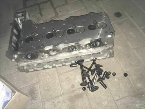

Update:
Kein Kolbenkipper. Ich habe den Kopf vermessen lassen und dabei wurde festgestellt, dass er verzogen ist ... D.h. er muss geschliffen werden. Dafür müssen natürlich die Vorkammern raus.
Eine Frage, kann man die Vorkammern wieder verwenden oder müssen diese ausgetauscht werden nach einem Ausbau?
Beste Grüße
Die Vorkammern werden nicht erneuert.
Zum Schleifen müssen sie halt raus und dann werden sie auch neu abgedichtet.
Da es verschiedene
Ausführungen und entsprechend unterschiedliche Werkzeuge gibt... lass es mit machen.
Bei uns macht das der Zylinder-
Schleifer/ Motoren-Instandsetzer.
