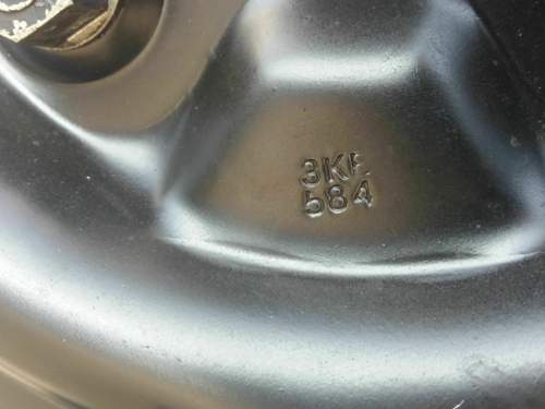

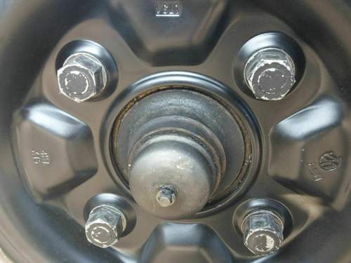

Dazu kam noch das ich imenz Probleme mit dieser Felge hatte, da der Tüvler keine Unterlage gefunden hat. uiuiui. aber er macht die Eintragung mit dieser Felgen wenn ich beim Tachofritze war

Hatten wir das mit der Felge nicht schon in einem anderen Thread ?
Wenn es eine Nachbaufelge ohne KBA Nummer ist dann in D eigentlich nicht eintragbar weil es keine Unterlagen dafür gibt.
Wo stammt die denn her ? Ist das eine VW Felge ? Hm......Hersteller ?

hersteller? keine Ahnung. ist halt fett VW eingeschlagen darunter FBU.alles bissle seltsam. dachte das ist ne originalfelge.
naja. das nimmt der tüv aber trotzdem ab

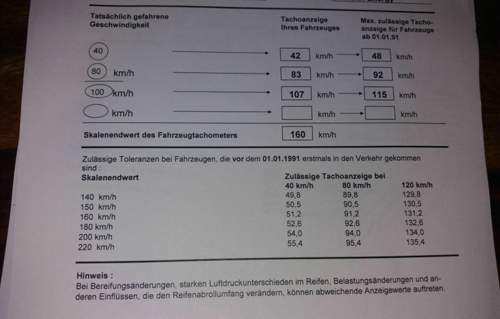

heute war ich bei vdo wegen der Tachoprüfung. Hier ist das Ergebnis. Und die Grenzwerte.
Die Prüfung/Kontrollen kostete 60.-
Für die Nachwelt 😉
Alles im grünen Bereich

Es lief folgendermaßen ab, Achtung:
zuerst wurde ich gefragt ob das Auto Allrad hat. Ich dachte ,ich hab mich erst verhört .
Natürlich nicht ,sagte ich.
das is jetzt kein scherz was ich da schreibe.
die zweite Aussage war dann....
hat der Frontantrieb, dann kann der ja auf den Rollenprüfstand. ich so neiiin, der hat Heckantrieb und die Geschwindigkeit wird über das Vorderrad gemessen über eine Tachowelle.
Echt , kein Witz jetzt.
Dann sagte er:
Na dann müssen wir über Navi fahren.
D.H. es wurde über Navi (TomTom) die Geschwindikeit 40 / 80/ 100 angepeilt und wenn er das laut Navi erreicht hat, wird auf dem Käfertacho abgelesen was er anzeigt und Dokumentiert.
Da alles gepasst hat, Toleranzen sind ja recht gross gewesen, war keine Anpassung notwendig.
jetzt kann ich morgen zum Tüv und die Radreifenkombi eintragen lassen.
