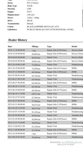

So sieht es bei mir aus:
.jpg
Wie sie sehen, sehen sie nichts ? 😁
Edit: Ah jetzt. 😁
Ich hab am Tresen meinem zweitschlüssel vorgelegt bei Auftrags Annahme. Dieser wurde ausgelesen und der km stand vom Schlüssel ist auf dem Auftrag vermerkt. Dann hab ich den zweitschlüssel wieder mitgenommen. Da nichts gemacht wurde, wo der Tester angeschlossen wurde,ist für diesen Auftrag der falsche zu niedrige km stand gespeichert.
Paar Möglichkeiten, weshalb manchmal die gespeicherten Daten etwas unplausibel sind,gibt es schon .
Gruß M
Das MOTOR-TALK App ist halt irgendwie etwas Schei....
Text und Bild gleichzeitig ging irgendwie nicht.
wieviel km hat dein Fahrzeug jetz auf der Uhr?
Also laut dem Report warst Du jetzt seit 2014 nicht mehr in einer BMW Werkstatt oder was?
Oder gehts irgendwo noch weiter? Steht da auch was gemacht worden ist? Oder nur Repair und Dealer Visit? 😁

Ich war letztes und vorletztes Jahr dort aber der Auszug ist aus 2016. Ich mach alles selbst am Fahrzeug.
Da steht das Gleiche wie oben, nur die Stunden bei Repair und Dealer Visit, eben wie im oberen Auszug.
