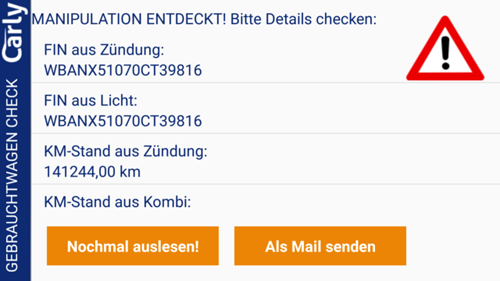

Habe mir einen BMW 525d mit 170 000 km Bj.2006 Automatik gekauft. Privatkauf.
Nach dem ich carly Software gekauft und km Testet habe:
FIN aus Licht: WBANxxxxxxxxxx
KM-Stand aus Zündung: 170986,00 km
Betriebsstunden aus Licht: 8498,25 h

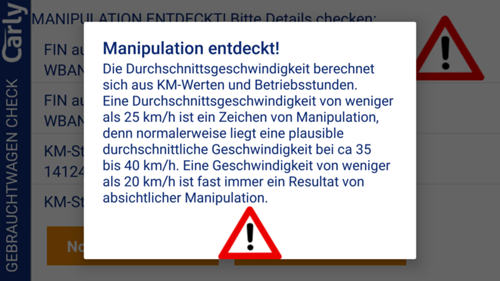

!!!!! Durchschnitts-Geschwindigkeit: 20,12 km/h
Kam heraus Manipulation normal wäre 35-40 km/h die Durchschnittsgeschwindigkeit.
Somit bin Ich gleich zum BMW Händler zum abfragen gefahren der fand Heraus 305 000 km. Aber wegen Datenschutz kann ich nur Bestätigung geben hies es.
305000km / 8498 h = 36 km/h Durchschnittsg.

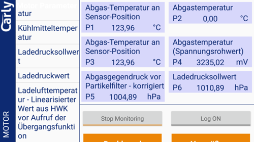

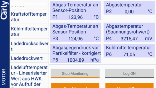

Schließe doch bitte nochmal Carly an und gucke bei Paramtern unter Regeneration distance traveled. Mich würde mal interessieren welcher Wert da angezeigt wird. Vielleicht ist das dein aktueller Km Stand.
Ich habe dir zur Veranschaulichung nochmal das Foto zugefügt.

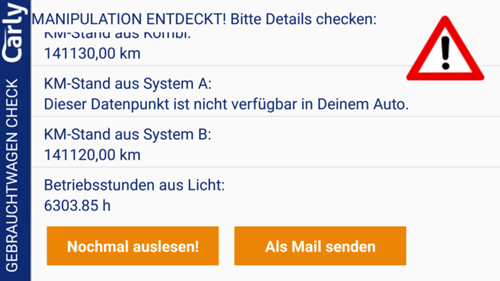

Also wenn ich jetzt mal deine Lichtstunden anschaue, dann müsste dein Fahrzeug auf eine Kilometerleistung von etwa 215000-240000km kommen. Aber wie gesagt hat mein Fahrzeug 13000 Lichtstunden angezeigt. Von daher ist es schwer einzuschätzen.

Ja dann fahr doch zu BMW morgen und lass es mal checken. Aber ich sage dir, zu 95% ist dein Wagen gedreht.
