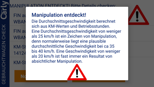

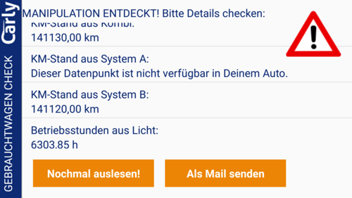

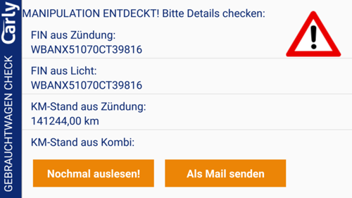

Hallo Freunde hab mir auch seit 3-4 Woche ein Bmw 525 E60 M Paket Gekauft 14.500€ bei Händler durch Finanzierung aber hab schlechte Gefühl bei km Stand,Ich denke stimmt was nicht mit mein Auto wie kann ich herausfinden? Hab Carly Adapter bestellt & voll Version gekauft heute für 50€ Hab checken lassen gemacht kommt so ein Bild aber verstehe nicht kenn mich nicht aus könnt ihr mir bitte helfen...
Danke...

Wieviel hat er laut Tacho gelaufen ? Auch 141130km?
Wenn das so ist, dann hast du eine Durchschnittsgeschwindigkeit von 22 km/h. Der ist auf jeden Fall manipuliert. Der Wagen wird locker an die 200-250 tausend km runter haben. Gib den am besten direkt zurück !
Ja 141130km hab mit carly überprüft..
Ich war in Niederlande in Venlo Termin gemacht km checken lassen der mann sagt Auto ist sauber hab 150€ dafür bezahlt zum checken jetz heute hab selber überprüft kommt so ein scheiss...
Was ist das für ein Baujahr? Diesel ?
Tja, da wurdest du wohl auf gut deutsch gesagt, Verarscht. Wenn du Carly nicht traust fahr zu BMW, ja macht jeder BMW Händler. Aber der Wagen ist zu 95% manipuliert. Ein 5er mit 22 km/h Durchschnittsgeschwindigkeit das gibt es nicht.

Bei aller (berechtigten) Sorge, dass Kilometerstände regelmäßig manipuliert werden. Aber bitte nicht diese oder andere APPs als Beweis heranziehen, sondern allenfalls als Indiz.
Nicht jeder in den BMW-eigenen Steuergeräten hinterlegte Kilometerstand muss zutreffen. Kenne es selbst, dass dort teils hohe sechsstellige Werte hinterlegt sind, was selbst bei Tag- und Nachtbetrieb gar nicht erfahrbar gewesen wäre. Das sind teilweise einfach vorgegebene Werte, die sich auch nach längeren Fahrten nicht (mehr) ändern.
Ein weiteres Problem ist der bloße Abgleich mit den Betriebsstunden des LSZ. Dieses ist in wenigen Minuten ausgetauscht und kostet nicht einmal die Welt. Wer also richtig bescheißen möchte, der tauscht bzw. codiert das mit. Allerdings sind auch hier betriebsbedingte Abweichungen zum Motorbetrieb möglich. Licht geht schließlich auch, wenn der Motor gar nicht läuft und somit gar keine Kilometer hinzukommen können.
Daher bitte wirklich nur als Indiz heranziehen und darauf aufbauend fachkundig überprüfen lassen.
