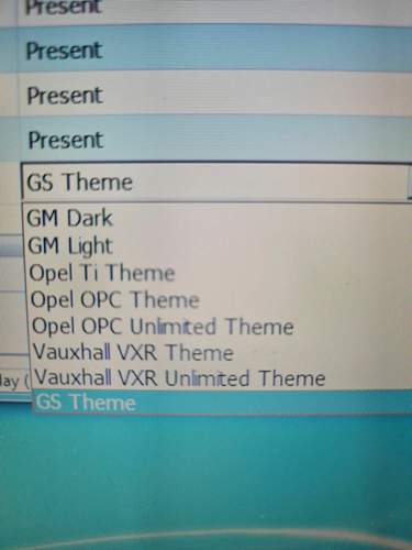

Ja, es stehen mehrere Designs zur Auswahl
OPC
OPC UNLIMITED
VXR
VXR UNLIMITED
BUICK REGAL GS
OPC
OPC UNLIMITED
VXR
VXR UNLIMITED
BUICK REGAL GS
Es gibt sogar noch mehr Designs. Teilweise sind dann aber die Halbkreise ebenso ohne Funktion bei Opel

Die Designs gibt's auch für das Tacho mit Chrome, ja. Andere Farben gibt's aber nicht.

Diese Designs kann ich anbieten
