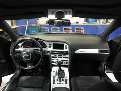

ist es arg schwer die tachoblende auszubauen ??? bzw was würde des so kosten die raus zu machen ??? mag sie schwarz lackieren lassen 🙂

Es sind glaube ich 6-7 Schrauben. Die sind so gut versteckt, das Du folgende Sachen ausbauen musst:
1 - linke luftdüse
2 - Lichschalter
3 - 3fach Schalter links vom MMI
4 - 2fach Schalter rechts vom MMI
5 - mittler Düse unterm MMI
Die Lüftdüsen haben an den Seitenkanten löcher in denen du mit einem Haken/einer Klammer rein musst und rausziehen. Die Schalter Links und Rechts vom MMI Display musst du vorsichtig raushebeln, denn darunter liegen jeweils eine schraube. Beim Lichtschalter bin ich mir grad nicht 100% Sicher wie ich den ausgebaut habe, war aber bisschen gefummele glaube ich :S

nur die tachoblende ausbauen dauert etwa 15-20minuten
-lüftungsdüsen raus (viele spitzwerkzeuge für die klammern bereitlegen)
-die 2 schalterblocks raus
-alle schrauben lösen
-kabelstrang von tacho+display lösen
-und rausfädeln...
hab selber tachoblende+leisten+mittelkonsole+klimabedienteil+mmi bedienteil gelackt, macht gleich einen ganz anderen Eindruck :-)

Die 2 Taster am Display werden mit einem Haken gezogen.
Bitte nicht hebeln sonst sieht die Blende dementsprechend aus...
