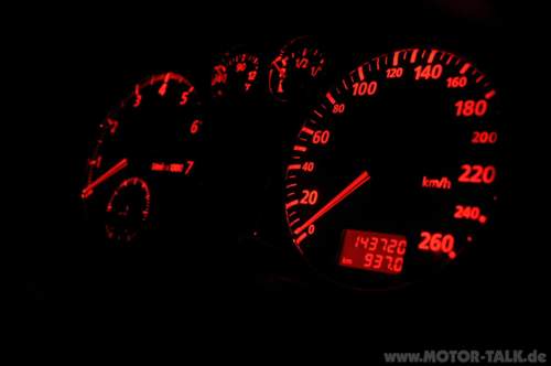

Hallo, kann mir jemand sagen, was für Birnchen man für die Tachobeleuchtung braucht? Rechts unten an der Armatur scheinen 1 oder 2 kaputt zu sein.

Glühlampe TN 4A0 919 bzw. Glühlampe für Wegstreckenzähler TN 893 919 040 A

Tacho ist erst ab Höhe 160 etwa erleutet und der Kilometerzähler geht garnet.

Tipp am Rande: Bau einfach gleich auf LED um. Es gibt bei iBäh entsprechende Sets. Bevor du den Tacho zerlegst und anschließend wieder einbaust und 2 Wochen später ist die nächste hinüber -> Suchaufruf für eBay.
Weiß geht übrigens nicht, da eine rote Folie hinterlegt ist. Aber du kannst dir natürlich weiße LED kaufen und einbauen.
Aus einer der Artikelbeschreibungen: »7 X T5 8,5d LEDs mit 180° Ausleuchtung«. Kostenpunkt: ca. 10 Euro inkl. Versand.

Richtig. Wichtig ist aber auch das Baujahr deines A4. Wenn es noch ein B5 vor dem Facelift ist -> eben diese klassischen Leuchtmittel drin. Die B5 mit Facelift haben - laut Foren - alle schon LED als Beleuchtung verbaut. Da passen dann leider (?) auch nicht mehr die LED in den Sockeln.

Laß das mit den LEDs. Diese sind weiß und ergeben durch den verbauten Farbfilter in den Tachoscheiben eine gewöhnungsbedürftige Farbe. Ist auf jeden Fall nicht mehr rot 🙂 Zweitens stimmt der Abstrahlwinkel nicht mit normalen Glühbirnen überein und es entstehen hellere Flecken.
Die kleinen Lämpchen halten ewig und noch länger. Vor 3 Jahren habe ich nach dem Fahrzeugkauf 10 Stk erneuert und es gab bisher keinen Ausfall (evtl sind sogar noch welche von der Erstzulassung drin...)
Beim Facelift schaut die Sache wieder ganz anders aus...

Gerade die weißen sollten dies eigentlich nicht tun? Rote LED + Farbfilter -> anderes, gewöhnungsbedürftiges rot. Zumindest laut den Forenbeiträgen.
Bei den weißen LED waren eigentlich alle zufrieden soweit ich mich erinnern kann.

Darum jene nehmen, welche 180° Abstrahlwinkel haben, keine »superhellen« mit nur geringem Abstrahlwinkel.

nein Batterie muß nicht unbedingt abgeklemmt werden. Empfiehlt sich aber eigentlich immer wenn man an der Elektrik arbeitet.
Lenkrad ganz runterstellen dann muß es auch net demontiert werden was man wegen des Airbags ja net selbst machen darf. Die beiden schrauben lösen,Tachoeinheit nach vorne ziehen. Dahintergreifen und die Stecker lösen (2 oder 3 weiß es net mehr 100%) und dann kann man die Tachoeinheit zwischen lenkrad und Amaturenbrett durchfummeln.
Während die Tachoeinheit demontiert ist auf keinen Fall die Zündung einschalten falls man die Batteirie dran läßt sonst bekommt man eine Airbagfehler in den Fehlerspeicher.

Vorfacelift.
