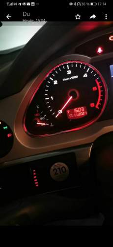

Ich habe heute einmal bezüglich meines Problems ein kurzes Video gemacht aber habe keine Idee, wie eich es einstellen kann daher nur ein Screenshot.
Ich hatte Tankanzeige gesagt aber muss mich hier verbessern, da es die Wassertemperatur Anzeige ist. Die linke Ecke flackert ab und an einmal aber leider immer öfter.

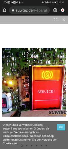

Bezüglich des Videos, hatte ich etwas im Netz gesehen und müsste wirklich noch einmal suchen. Hatte aber andere Bilder gefunden, die auch die Platine des A6 sein könnten und die schauen doch eher nach solid Ground aus!?
Der Gedanke beim Austausch mit einem anderen Tacho bringt natürlich wiederum andere Probleme mit sich wie anlernen der neuen Einheit und wenn dieser auch einen dummen Defekt hat, dann hätte ich massig Elektromüll daheim. Da wäre wohl doch eine Reperatur des alten angebracht.

Is klar, das sind "echte" Platinen. Und ist auch klar, da sitzen erschreckend viele Bauteile drauf. Freundlicherweise sind die LEDs leicht zu identifizieren und mit geeignetem Gerät auch leicht zu kontrollieren. Wenn es denn aber - wie von mir erwartet - ein problematischer Vorwiderstand sein sollte, dann muss doch gesucht werden. Und vom Suchen nach kalten Lötstellen will ich erst gar nicht anfangen, zu sprechen. Über genau solche Suchen sind manche schon echt alt geworden!:D
Grüße, lippe1audi

Ich habe das Flackern jetzt mal auf Youtube hochgeladen. Nichts besonderes wenn es abgedunkelt ist aber mit dem alter hat man es heller doch lieber.

Ich finde keine andere Erklärung als Grund für dieses Flackern als diejenige, welche von dem unregelmäßigen Leuchten an Rückleuchten schon vielfach und seit vielen Jahren bekannt ist: In aller Regel war es eine kalte Lötstelle an Widerständen, verbunden mit dem Sonderfall, dass die Kalte so kalt war, dass durch die Überhitzung des Widerstandes der sich gleich ganz abgelötet hatte und dann im Innern der Leuchte für immer verschwunden war. Man sieht ja, dass der andere Teil der Tachobeleuchtung nicht betroffen ist.
