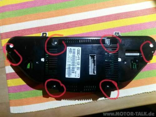

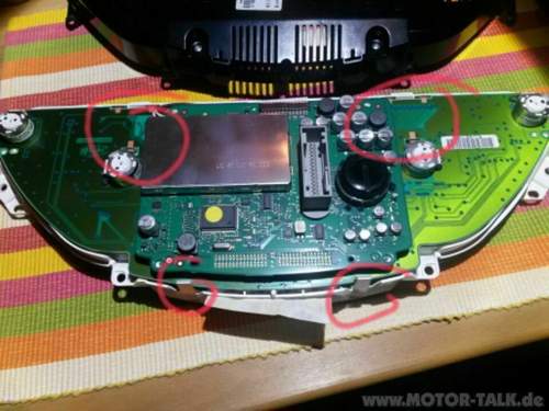

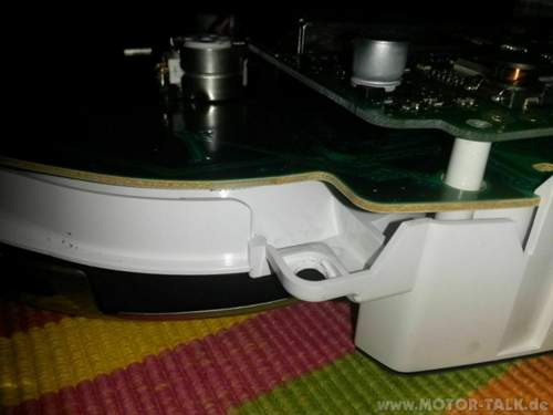

- Tacho ausbauen (-> Anleitung gibt es in der Wiki unter dem Punkt Rahmenwechsel)
- Tacho zerlegen
- Frontscheibe abschrauben (waren 6 Schrauben meine ich)
- die 4 Nadeln abziehen (ohne hebeln habe ich es nicht geschafft, damit man die tachoscheibe nicht zerkratzt sollte man unbedingt was dazwischen legen )
- danach kann man die Tachoscheibe abnehmen
- die Platine ist meine ich noch an zwei stellen mit so einer art Metallbügel befestigt die muss man noch freidrehen. Wenn Du so weit ist, wirst Du sehen was ich meine
...Umbauen geht in umgekehrter Reihenfolge
- Beim aufstecken der Nadeln, braucht man evtl. mehrere Anläufe um exakt den Nullpunkt zu treffen.
Ist keine schöne Arbeit, aber machbar wenn man geduldig und sorgfältig arbeitet, kann man ne Menge Geld sparen...

Wenn man jetzt mit einem Multimeter die einzelnen LEDs "durchpiepst" kannst Du sehen welche defekt ist. Je nach Meßstrom tun die sogar leuchten...
