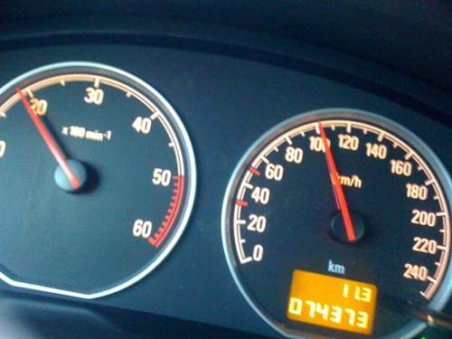

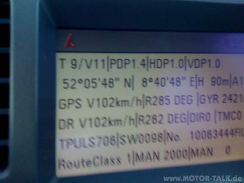

Habe mich heute nochmal der Sache angenommen, und wärend der Fahrt den Testmodus geöfnet.
DR V und GPS V stehen beide bei 102 km/h und der Tacho auch.
Also sollte doch alles im Grünen bereich sein, und die Angaben Widersprechen dem was alle Meinen.
Als Anlage noch 2 Bilder. Sind nicht so gut, weil ich die mit dem Handy gemacht habe.
Img-0238
Img-0241
