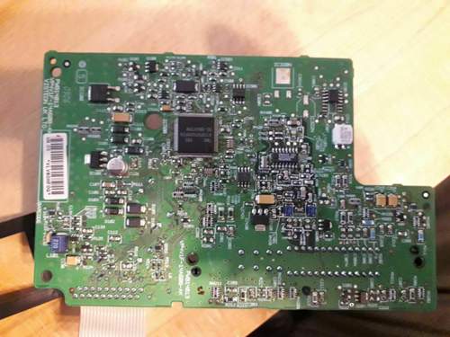

Hallo.
Finde leider keine Einträge die in meinem Fall passen. Deshalb jetzt meine Frage.
Mein Tacho ist kaputt. Habe mir über eBay einen gebrauchten gekauft und wollte da jetzt die Wfs codieren lassen von VW. Leider klappt das nicht, weil sobald die ans codieren gehen keine Kommunikation zustande kommt. Die können mir leider nicht sagen wo das Problem liegt. Kann mir hier eventuell jemand helfen? Bin für jede Idee offen.
Lg Dominic

@A3F-devil666 ja geht auch. Bei dem hab ich schon gefragt, der kann es nicht. Trotzdem danke

Hallo Leute. Also jetzt stehe ich definitiv auf dem Schlauch. Selbst autotuner können den tacho nicht an die wfs codieren. Aussage von denen "das kann nur VW" . Sonst keiner mehr ne Idee was ich machen kann?????
Dann hast du vielleicht noch nicht den richtigen gefunden. Ich bin davon überzeugt, dass RMT Tuning o. VCDS Workx das hinkriegt.

Eigentlich ist es andersrum VW kann oder will es nicht. Ansonsten sollte das kein Problem sein

Hätte jetzt noch ne andere Idee. Vielleicht hat jemand davon Ahnung. Würde gerne den Chip für die wfs umlöten, wenn mir jemand sagen kann welches Teil der Chip wäre????
Ehh das jetzt losgeht, wäre vielleicht eher erstmal zu erzählen was an denen Alten Tacho überhaupt kaputt war oder ist.
Vielleicht ist der Weg einfacher den wieder zum leben zu erwecken
Themenstarteram 30. Januar 2021 um 14:11
Da geht nix mehr. Der bleibt tot wenn ich ihn einstecke. Da scheint was an dieser platine kaputt zu sein.
Junge hör auf an dem Tacho rumzuspielen. Die Visteons gehen sowieso beim Schief anschauen kaputt und du weisst nicht im Ansatz was du da tust. Nachher haste beide gekillt.
