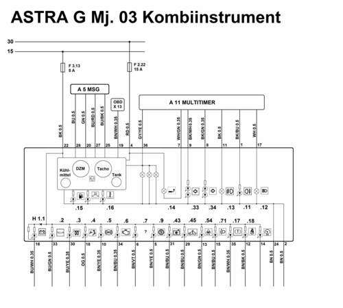

Hi, ich möchte den Tacho meines Z18XE Cabrio austauschen. Der Neue ist vom Schrottplatz und ich habe keine Ahnung, was es für ein Motor war.
Der Aktuelle geht bis 240, der Neue bis 220.
1.) Habe ich es richtig verstanden, dass jeder G-Tacho in jedem G passt?
2.) Ich lese mit Opcom einfach die Werte des Alten aus und spiele sie exakt so auf den Neuen?
Danke, Daniel

Die TEMPOMAT-Leuchte ist nicht serienmässig im Tacho hinterlegt.
Evtl. bei den alten X-Motor-Tachos.
Je nach Motor gibt es verschiedene PINBELEGUNGEN für die TEMPOMAT-Leuchte.
Siehe Liste im Anhang.
Da isses leichter die Leuchte zu aktivieren.
Die wird nur auf Masse gelegt vom Tempomat-Steuergerät.
Klemme J am Modul ,die nicht verkabelt ist am Stecker.
Bei Z-Motoren muss man sich ne kleine Schaltung basteln mit nem einfachen Schliesser-Relais.

Du hast nen Z-Motor .
Da gibt's kein Tempomat-Steuergerät.
Da gibt's keine Hardware.
Das wird vom MSG gesteuert.
Dein OPCOM taugt da nix und gibt ne Falschmeldung raus.
Pinbelegung X-Motor-Tacho
Tacho Z-Motor Stromlaufplan

Tempomat geht wieder, hängender Kupplungsschalter war der Übeltäter :-)
