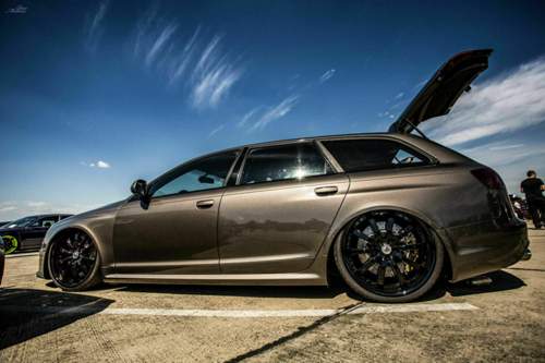

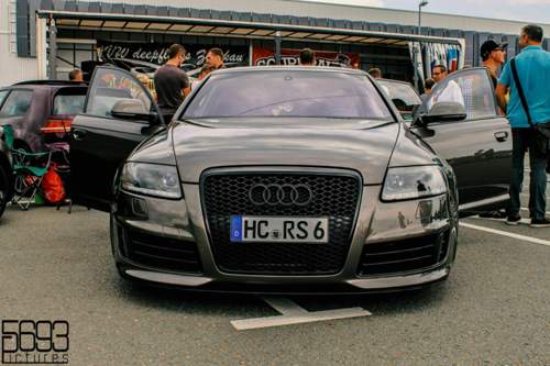

Themenstarteram 12. Februar 2015 um 22:04
Schön das das Thema wieder hochgeholt wird. Ich War bis heute nirgendwo anpassen. Aber am Auto hat sich einiges getan. :-P
Jan RS6 Umbau
Jan RS6 Umbau 2
Jan RS6 Umbau 3
