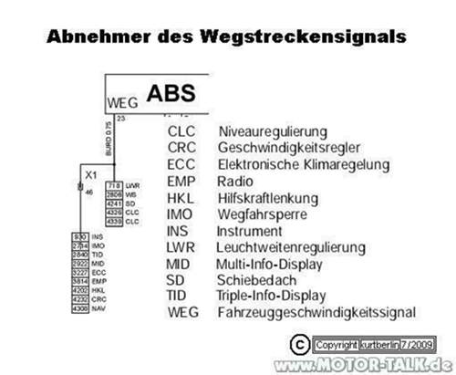

Ich habe vorhin mal geschaut und habe festgestellt das am Tacho hinten dran (Transformator? Wiederstand?) das kurze ding mit den 2 etwas länglichen Kabeln, zerbröselt (das ding ist genau hinterm Tacho in der Mitte) ist, Frage, kann man dies selbst austauschen durch Löten? wenn ja könnte mir mal einer die genauere Bezeichnung geben, damit ich das Teil besorgen kann

So Stecker abgemacht vom Steuergerät (ABS), gemessen: Schlüssel draussen = 12 Volt, beim Anlassen 14,6 Volt!
Ich habe auch beobachtet das wenn der Stecker drinnen ist, die Volt Zahl runter geht auf ca. 9 Volt, sag mal kann es vieleicht sein das vom ABS Steuergerät ein Relai Kaputt ist, das nicht mehr richtig schaltet? oder eventuell ein Widerstand vom ABS Steuergerät?

Also hast Du jetzt bei abgezogenem Stecker, an Pin 23 des Steckers am Kabel, das alles gemessen...
Oder am Steuergerätestecker? Man ist das anstrengend.

Was soll ich sagen, der Omi den Ar... anheben und -wie schon besprochen- mit drehenden Rädern alle Stecker freilegen und ziehen bis der Tacho hoffendlich wieder geht.
Der X1 im Fußraum Fahrerseite,...
Ist der trocken ?
Den Kannst Du auch mal ziehen.
Aber ich glaube ich sagte es schon . . . . .
IMMER NUR AM KABELSTECKER DES ABS-ANSCHLUSSES MESSEN !
Sonst Drehst Du Dich im Kreis.

Es wird die Durchschnittsgeschwindikeit angezeigt. Das digitale Wegstreckensignal des ABS- Steuergeräts dient als Berechnungsgrundlage!
Also kann mein Tacho schon mal gar nicht kaputt sein, denn es müsste ja dann der Bordcomputer laufen tut er aber nicht!
Jetzt kommt mir immer näher der Verdacht, das, dass ABS Steuergerät trotz nicht vorhanden Fehlers Kaputt ist, Ich lasse das Morgen mal nach Kalte Lötstellen absuchen!

Ich habe folgendes an Klemme 23 gemessen vom ABS Steuergerät:
Motor läuft: schwankt sehr stark zwischen 6,50 Volt und 7,8 Volt

Ich habe gerade von der Klimaautomatik den Impuls gemesen, dort bleibt er Konstant auf 14.3 Volt, also bekommen die Verbraucher (Tacho, Radio, MID und Klimaautomatik) überhaupt nicht das richtige Signal!
Was kann ich jetzt tun?
Auf Stekkontakt 9 liegt eine blau/weiße Leitung vom Sensor hinten links.?????

Wo das Signal überall anliegt weißt Du.
Ich habe auch schon mal komplett alle Verbraucher an denen das Wegsignalanliegt getrennt, um dann leider festzustellen, daß es letztendlich ein mit Salzwasser vollgelaufenes Stück Kabelbaum war.
Wegstreckensignalverteilung

So, anderes ABS Steuergerät hat auch nix gebracht, etza mag ich langsam nicht mehr!
Am OP Com bekommt er auch kein Geschwindigkeitssignal

Musste mit dem OP-Com ein Firmeware update machen, so auf allen 4 Raddrehsensoren zeigt er mir geschwindigkeit(kann das ABS Steuergerät auslesen) an, nur der Tacho das Mid wollen nicht
mfg
Danny
Dann gehe mal in den Tacho und mache mit dem OP-Com da einen Funktionstest.
