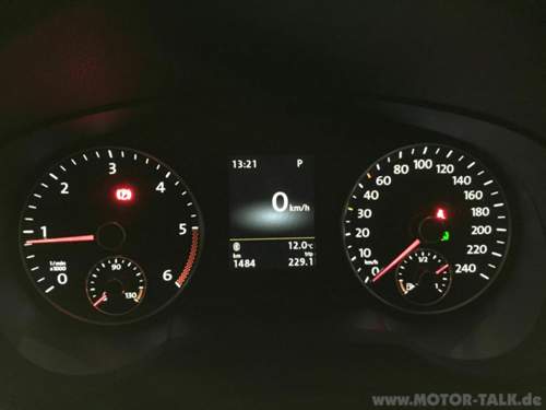

Bei meiner Sharette geht der analoge Tacho gegenüber dem digitalen in der MFA deutlich vor.
Der Tempomat scheint irgendwie mit der digitalen Anzeige "gekoppelt" zu sein (oder andersrum). Stelle ich am Tempomat 120km/h ein, werden die in der MFA auch brav eingehalten - der analoge Tacho zeigt aber mindestens 125.

Bei mir ist das auch so und bei meinem früheren Passat (Bj. 2006) der ja die Plattform des aktuellen Sharan darstellt war das ebenso. Dort kommte ich nicht die Geschwindigkeit im MFA, wohl aber über die Anzeige der Climatronic ablesen.
WÄhrend diese (und jetzt die der MFA) praktisch auf ein km/h identisch zur Anzeige per GPS ist, eilt die Tachoanteige ca. 5 km/h vor.
Auch Tempomat 110 ist bei meinem Sharan CUP ca. Tacho 115, und genau 110 in der MFA.
Offenbar wird der absichtliche Korrekturwert nur auf die Tachoanzeige, nicht auf den der MFA aufgeschlagen.
Ich kenne das auch von BMW genau so (von dort stammt die Erklärung mit dem absichtlichen Aufschlag).
Warum VW nicht auch die Anzeige der MFA "korrogiert" hat weiss ich nicht.
Vielleicht liegt dem tatsächlich eine Einstellung des Steuergerätes zugrunde?!?
Denn bei mir ist MFA 100km/h = Tacho ~101 km/h = GPS = ~94 km/h

Das ist keine Unsitte, sondern eine technische Konsequenz aus der gesetzlichen Forderung, daß der Kfz-Hersteller gewährleisten muß, daß sein offizielles Anzeigeinstrument für die Geschwindigkeit (und das ist in diesem Fall der analoge Tacho und nicht die MFA-Anzeige) über alle Einflußgrößen (unterschiedliche Reifenumfänge der zugelassenen Serienreifen, Temperatur, Toleranzen der Bauteile.......) nicht weniger als die tatsächliche Geschwindigkeit anzeigt. Und wenn du dafür eine technische und wirtschaftliche Lösung hast, her damit :-).

Ja das stimmt, aber wenn man das Auto per Tempomat auf genau 100 km/h laut MFA "festklemmt" steht der Tachozeiger wenn man genau senkrecht draufguckt leicht rechts neben dem 100er Strich, so 101 bis 102 km/h.
Ich hab heute nochmal die GPS-Geschwindigkeit per Handy dazu gemessen: konstamt 95 km/h.
