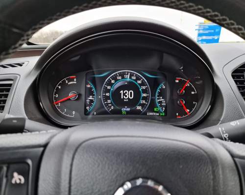

Öldruck wird mir genaustens angezeigt und skaliert eben auch entsprechend nach Gaspedalstellung.
Wie schon gesagt wurde: Motoröltemperatur geht links in dem "halben" Tacho nicht, da kein Sensor bei den Dieseln verbaut ist. Was anderes wie im Insignia B möglich, kann man dort nicht einstellen/hin codieren.

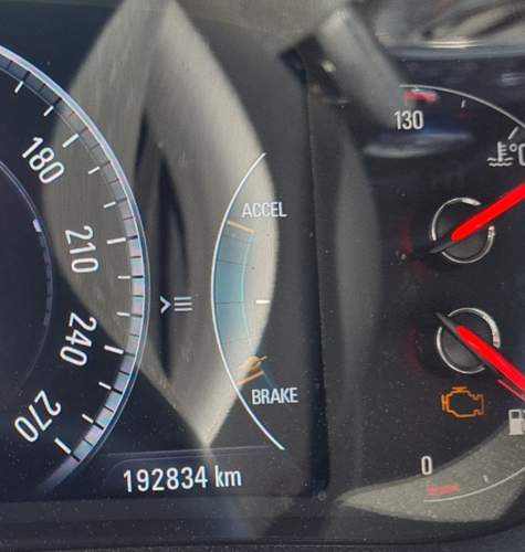

Natürlich ist es möglich, dafür benötigt man nur das passende Programm!
Auf der rechten Seite z.b. kann man nicht nur die Volt-Anzeige darstellen, sondern auch die Brems-, Gaspedalsensor anzeigen.
Die Öltemperatur von meinem funktioniert einwandfrei trotz, dass es ein VFL Diesel ist🙂
Öldruck wäre auch möglich aber dafür muss man ein paar Kabeln an MSTG anschließen und den Sensor gegen 3Pin tauschen.
Rechte Seite
Linke sowie rechte Seite
