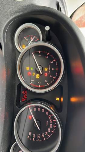

Hallo liebe Community, verzweifelt habe ich mich hier angemeldet!
Ich bin seit Oktober 2022 Mazda Besitzer und war total zufrieden.
Im Dezember über Nacht, fing es an das beide funkschlüssel nicht mehr funktionieren. Allerdings kann ich die Türen mit dem Schlüssel öffnen und Motor Starten.
1 Tag später, ging die tacho Beleuchtung nicht mehr , sowie die Geschwindigkeit Anzeige. Anschließend tauchten mehrere Fehler im Tacho auf und die Servo funktionierte nicht.
Mir ist aufgefallen wenn ich Hupe drücke geht die nicht, aber die Fehler Meldungen springen weg nur Motorkontroll Leuchte bleibt an sowie Reifenluftdruck!
Fahren lässt er sich ganz normal kein Leistungsverlust sonst was.
Ich war in mehreren Werkstätten und die haben nichts gefunden.
Ich bin total verzweifelt wer kann mir helfen ?

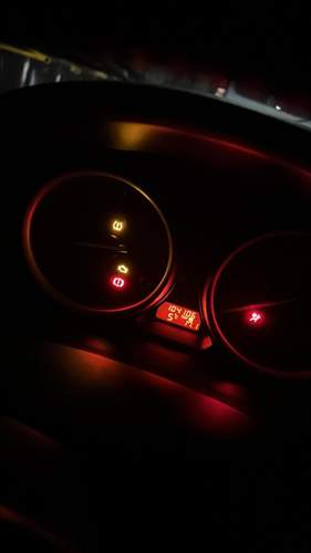

Wenn ich die Hupe drücke habe ich den in so einem Zustand.

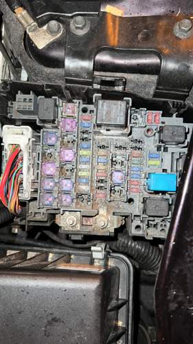

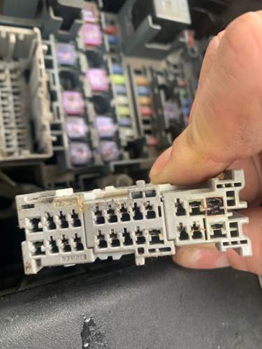

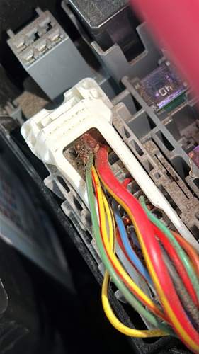

Vielleicht hier dran? Aber dafür gibt es kein Ersatzteil und die Werkstatt sagte daran würde es nicht liegen.
3bb50128-02f1-46eb-8d84-6c068329de96
D672b0f0-00ea-4c45-9e32-5eb4e285aec6
C6276b3e-d758-4e0f-9161-eae92042e2a9
Also da brauchen wir garnicht weiter reden, so wie das alles aussieht.
Was für ein Modell hast du ???
Hättest Du die Bilder früher gezeigt dann hätten wir nicht so viele Möglichkeiten überlegen müssen, wobei es nicht ablehnend klingen soll.
Wenn Du Glück hast, bekommst Du einige Teile auf dem Schrottplatz und auch ein paar Teile bei Mazda.

So wie das zweite Bild aussieht muss auf jeden Fall der gesamte Sicherungskasten über längere Zeit im Wasser gestanden haben. Da fließt der Strom überall hin, nur nicht dahin wo er sollte!!! Normalerweise kommt soviel Wasser niemals in den Sicherungskasten und durch eine sehr hohe Luftfeuchtigkeit würde so etwas auch nicht so aussehen.
Der gesamte Motorraum dürfte auch so aussehen wie der Sicherungskasten...........alles mit Korrosion, Rost und "Dreck" überzogen.
Wo kommt nur dieser Schmutz her????
Von daher lohnt es sich wohl auch nicht nur den Sicherungskasten zu ersetzen.
