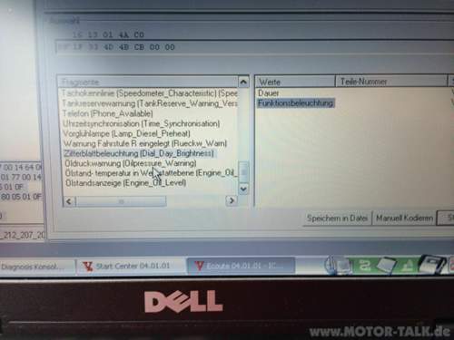

So gibt was neues im Mopf Tacho ist eine Menüoption, die genau das verspricht.
Siehe Foto.
Geht aber nur mit spezieller Developer Software.
Keine Ahnung, warum das nicht von vornherein eingestellt wurde.
Das Display leuchtet so oder so durchgehend, warum also nicht die anderen Anzeigen?
Selbst mein Golf 6 hat das serienmäßig mit leuchtenden Zeigern und Zahlen! 😠
