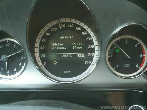

Falls es nach 7 seiten noch keiner erwähnt haben sollte: Beleuchtung beim KI kann man aus gesetzl. Grunden nicht einfach so anmachen. Fur das Standlicht ist nach der ECE-R 48 eine Kontrollleuchte vorgeschrieben, Alternativ geht es auch über die KI- Beleuchtung. Da im KI keine Kontrollleuchte für das Standlicht vorgesehen ist kann man nicht einfach so die Beleuchtung anschalten. Andere Mercedes-Modelle mit einer anderen KI-Generation haben aber bereits eine Kontrollleuchte für das Standlicht ....
ist schon interessant, wie so ein Forum funktioniert.
Da muss man sich schon 7 Seiten durchwuseln, um festzustellen, dass man auf mind der Haelfte aller Beitraege schon recht deutlich angefeindet wird...
Also ich kann das Problem sehr gut nachvollziehen.
Ich habe auch einen Avantgarde und die Tachoableserei ist echt mitunter recht problematisch.

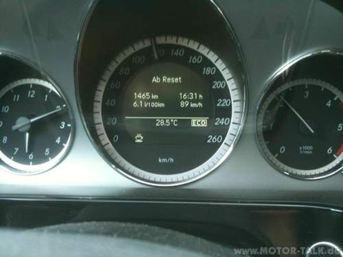

Sagt mir doch mal auf Bild 1, wie schnell ich fahre. Wer den Zeiger nicht gleich findet, soll sich mal Bild 2 ansehen.
Beide Bilder sind innerhalb 10 Sekunden geschossen worden. Und somit unter gleichen aeusseren Lichtverhaeltnissen. Sobald es einen Schattenwurf von diesen runden Tachoeinfassungen gibt und man in einer mittleren Geschwindigkeit faehrt, hat man das Problem.
Zusammengefasst:
Es gibt bisher keine Loesung. Auch wenn einer gepostet hatte, es gaebe eine. Aber das "how to" hat er bisher leider nicht geschrieben.
Gruss,
Roady

Hallo roady,
Dein erstes Bild überrascht mich jetzt wirklich.
Willst Du damit ausdrücken, dass der Tacho gut oder dass er schlecht abzulesen ist? :confused:
Generell gebe ich Dir aber Recht.
Bin vorgestern bei strahlendem Sonnenschein mit Sonnenbrille (85%) in ein schattiges Waldstück eingefahren.
Da konnte ich zwar noch ausmachen, wo die Nadel stand, aber die Zahlen nicht mehr erkennen.
Habe ebenfalls Avantgarde - möchte ich auch nicht missen...
Greets, Stefan :)
Gruss,
Roady
120. Wo ist das Problem ? Ich habe diese Situation nur ganz selten, eigentlich nie. Kann das garnicht nachvollziehen und notfalls kann man ja die Digitale Anzeige einschalten. Geht ja innerhalb von 2 Tastendrückern auf Lenkrad. ;)
Man sieht ganz deutlich, dass man durch die Beleuchtung etwa 5 km/h verliert. Dann verzichte ich doch lieber auf das Licht. ;)
