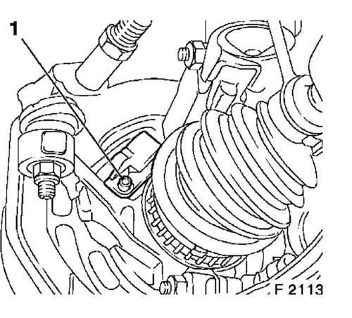

Mein Tacho beim Vectra B Sport 100 KW 2.0 ltr. ist ausgefallen.
kann es sein das nur der Sensorgeber defekt ist und wenn ja ,sitzt er auf der Antriebswelle am linken Vorderrad ? Jeder Mechaniker sagt da was anderes. Weis jemand bescheid,wäre Super. Danke. LG Alfred

"Der Vectra kommt ohne einen herkömmlichen Bremdruckregler für die Hinterräder aus. Anstelle einer mechanischen oder hydraulischen Drucksteuerung wird die ABS-Hydraulikeinheit für die elektronische Bremskraftverteilung herangezogen. Das geschieht mit einer separaten Steuerelektronik im ABS-Steuergerät. Das Steuergerät überwacht über die Drehzahlgeber an jedem Hinterrad die Radverzögerung und vergleicht die Werte zwischen Vorder- und Hinterachse. ....."
"Die Drehzahlgeber sind links und rechts mit einer Innensechskantschraube an den Achsschenkeln angeschraubt und tasten an den beiden Antriebswellen eine Zahnscheibe ab. Die entstehende Spannung ist die Meßgröße für die Drehzahl. Hinten ist der Drehzahlfühler der ABS-Anlage im sogenannten Radlagermodul integriert."
"Die Zeichnung zeigt: .... Drehzahlgeber vorne rechts, .....hinten rechts, Drehzahlgeber hinten links, ..... vorne links."
Ich gehe davon aus, daß jetzt die widersprüchlichen Ansichten über den Einbauort und die Anzahl der Sensoren geklärt sind.
Jetzt keimt bei mir wieder Hoffnung auf, daß bei 4 Sensoren vielleicht doch nicht das ABS-Steuergerät der Übeltäter sein könnte. Wir werden es noch erfahren!

Lieber Whobody, vertiefe dich besser nicht zu sehr in die "Jetzt helfe ich mir selbst" Lektüren, denn die Zeiten in denen sie gut/brauchbar waren sind lange vorbei. Leider.
Ein "herkömmlicher" Bremsdruckregler (idR an der Hinterachse zu finden) hat bei einem auch nur halbwegs modernen 4 Kanal ABS mW nix zu suchen, also sind diese Zeilen Quark. Über die Menge und die Einbauorte der Sensoren gibts auch keine widersprüchlichen Ansichten, denn es sind 4 und die sitzen immer an den Naben.
Reifen runter und schon kann man die mehr oder weniger schönen Teile bestaunen. Siehe Bild.
Wurde das Auto jetzt schon mal ausgelesen? Der FOH könnte das mittels Tech2.
ABS Vectra B

Aufgrund meines Anrufes am Montag Morgen erhielt ich einen Termin um 13 h in der Werkstatt zum Auslesen. Der Chef war zuversichtlich, daß es nur der rechte Achssensor sein kann und zerstörte meine Zweifel, daß es etwas Schlimmeres sein kann.
Beim Auslesen stellte er fest, daß er mit dem Diagnosegerät nicht in das ABS-Stg hinein kam. Dann verwendete er ein zweites mit gleichem Ergebnis. Diese Prozeduren dauerten mit Unterbrechungen ca. ½ h da es am 1. Tag nach dem Urlaub hoch her ging. Er beharrte nach wie vor darauf, daß es nur der rechte Achssensor sein kann, der immer diese Fehler verursacht und ist offenbar davon überzeugt, daß nach dem Austausch alle Fehler weg sind. Daher wurde ein neuer Termin für 4.11.24 vereinbart an dem der neue Sensor eingebaut werden soll. – Alles gut oder auch nicht!
