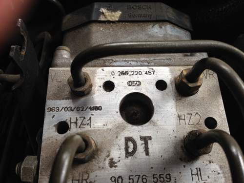

„Beim XEV passt nur das SG vom XEV und 2.5 V6 und bei dir dann nur vom Facelift. Vorfacelift passt nicht und 2.6 schon gar nicht.“
habe ich aber nicht ganz verstanden!
Ich hoffe, heute alle offenen Fragen zur Gänze beantwortet zu haben und wünsche Euch einen schönen Feierabend.
VG Whobody
Es passt nur das angegebene SG, Weil die kleineren kein TC haben und der 2.6 schon CAN… vFL und FL haben die Leitungen anders… du brauchst Alphacode DT.
Ach ja und ein gebrauchtes SG muss auf den passenden Motorcode Programmiert sein.

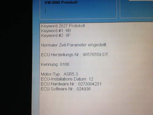

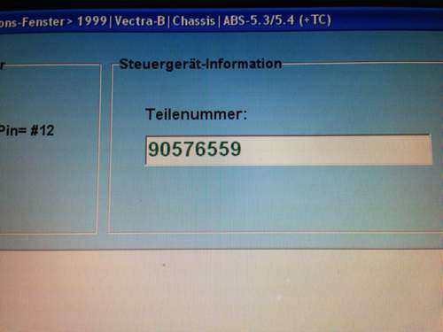

Hab mal noch paar Bilder rausgesucht…
Nein, damit bzw. Mit ausgebauten ABS Block kannst du nicht fahren, dann ist das Bremssystem offen.
Mein altes gebrauchtes hab ich vor paar Jahren weggeschmissen, wollte über Jahre keiner haben.

@GT Liebhaber. Danke das Du Dir die Mühe gemacht hast alte Fotos heraus zu suchen. Leider sagen sie mir nur wenig. Mal abgesehen davon, daß Dein X20XEV von 1999 war ist meiner von 03/2000 in Luton produziert worden.
Kenne mich mich den O. E. Nrn. der Stg. dieser Produktionsjahre nicht aus und weiß auch nicht ob ein Siemens-Stg nur durch ein Siemens und Bosch nur durch Bosch und Vauxhall nur durch Vauxhal ersetzt werden darf. Ich weiß auch nicht welches Stg an meinem Motor angebaut ist, da es bisher ja keine Probleme gab.
