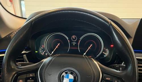

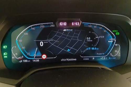

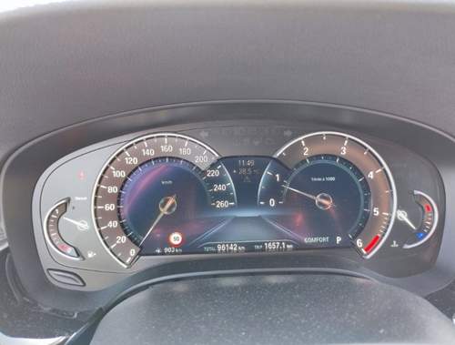

mich würde mal interessieren ob es noch andere Modelle gibt oder ob diese beiden hier ( siehe Bilder ) die einzigen sind?
Ist ein Tausch einfach so möglich oder muss wieder wie wild codiert werden.
Das linke ist meines...
Hab das noch gefunden...soll angeblich auch für den G31 gehen...stimmt das?
22 Antworten
Du hast das "mittlere", teildigitale Kombi. Es gibt (gab?) noch das einfache und das volldigitale (rechts). Umrüstung ist möglich, es müsste der Fahrzeugauftrag geändert werden. Wildes Codieren braucht's da nicht, aber das können dir die Codierexperten sicher besser beantworten.

Danke für die Antworten.
Wie werden die Kombiinstrument genannt?
Welches ist welches?

Der war gut. Wenn du ein gebrauchtes Kombi einbauen willst, musst du da erst die VIN und die Laufleistung im EEPROM (mit einem entsprechender Programmer, der schwer aufzutreiben ist) löschen, welches dafür meistens auch noch ausgelötet werden muss. Danach muss das Kombi nach Einbau geflasht werden. Das ist einiges mehr als 'wildes Codieren'. Natürlich kann man sich auch für viele €€€ ein neues Kombi kaufen, dann muss das aber immer noch geflasht werden und vorher der FA angepasst werden und die abhängigen Steuergeräte daneben müssen auch codiert werden.

Links ist das 6WA aus den preLCI Modellen mit iDrive 6 (auch Laubsägentacho genannt und wohl das unbeliebteste in den G3x). Das in der Mitte ist das 6WB Digitaltacho aus den vorLCI mit iDrive 6.
Das rechte ist das BMW Live Cockpit Pro (ebenfalls SA 6WB), was es nur mit iDrive 7 zusammen gibt, sprich in den LCI bzw. den letzten paar Exemplaren vor LCI, die das 'halbe' iDrive 7 verbaut haben. In deiner Auflistung fehlt noch das 6WA aus den LCI (Live Cockpit Plus).
Möglich, aber nicht ohne weiteres, ist eine Umrüstung innerhalb einer Serie (preLCI oder LCI) möglich. Von einer preLCI auf eine LCI Variante aufzurüsten ist kaum machbar, da hier das ganze OS 7 (sprich das halbe Auto) nachgerüstet werden müsste.

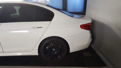

Guck mal in mein Profil unter "Fahrzeuge" (auf dem Handy funktioniert das aber nur bedingt - musst auf "Desktop-View" wechseln), da siehste beides. Chrom so weit das Auge reicht. Der wurde noch in den guten alten Zeiten gebaut 🙂

Doch, ich denke die wurden gleichzeitig in der Produktion eingestellt. Hast Du denn auch das Chrom-Paket im Exterieur?
Nö, aber die Chromspangen waren aber auch nicht Teil davon. (Soweit ich weiß) Mein G30 davor, war Shadowline und hatte trotzdem Chromniere und Türen mit Chromspangen.
@Flo007 schrieb am 3. Juli 2022 um 18:19:32 Uhr:
Evt. gabs gegen Ende die Chromspangen nur noch in Kombination mit dem Chrome-Paket? Die Frage ist aber wohl nicht von höchster Relevanz 😉
