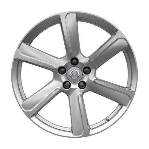

Es gibt neue Winterräder in 19 Zoll für den XC90T8. Rad: 235/55 R19 105 H Pirelli Scorpion Winter. Das einzige Rad für den T8 wo auch eine Schneekette erlaubt ist.
Jepp - aber gleiches Prinzip wie die Centrax: http://www.thule.com/.../thule-k-summit-xxl-k66-_-04565766

Bis gestern waren für den T8 nur 20" Felgen zugelassen. Da mit 20" Winterräder keine Schneeketten möglich sind, hat Volvo die 19" Felgen nachgeschoben. Sommerräder weiterhin nur mit >20" Rädern lieferbar.
Wie lapizlazulit ganz richtig angemerkt hat, sind für den T8 Momentum 19" Standard.
Darum weiß ich noch nicht ganz, wieso 19" jetzt nachträglich freigegeben werden sein sollten?
Ich muss meine Aussage allerdings auch korrigieren, da ich das Kleingedruckte übersehen hatte. 🙁
Optional ist die 19" Felge beim T8 Inscription nicht bestellbar ab Werk. Hier geht in der Tat nur 20".
Und nicht jede 19" Felge passt. Bei der 10 Speichen 19" steht
Nicht für Twin Engine geeignet.

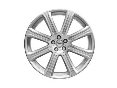

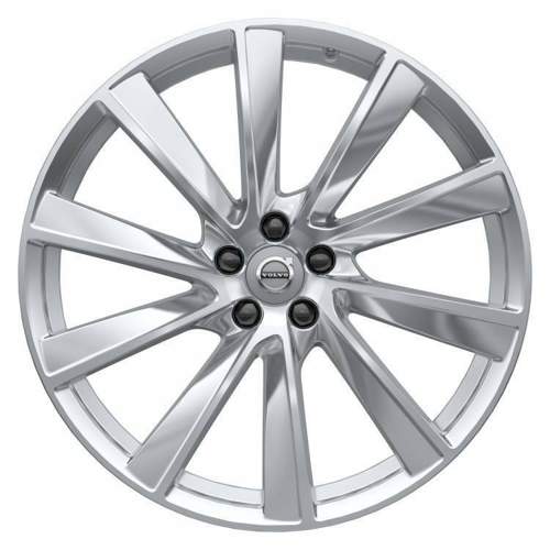

Für T8 gibt es nur drei Winterräder :
6-Speichen - 19"
10-Speichen - 20"
8-Speichen - 21"
Nur die 19" darf mit Schneeketten verwendet werden.
72951
72889
72844-1
@Conrado66 schrieb am 26. August 2015 um 15:56:30 Uhr:
6-Speichen - 19"
10-Speichen - 20"
8-Speichen - 21"
Nur der Form halber, - die mittlere Abb. zeigt allerdings das 21" 10-Speichen-Turbinen-Rad ...
Die 20" im 10-Speichendesign sieht etwas anders aus!
ich krame nochmal einen alten Thread raus. In der aktuellen Anleitung zum T8 finde ich den Text:
"Bei Raddimensionen von mehr als 19 Zoll empfiehlt Volvo, Schneeketten nicht zu verwenden."
Je nach Bergstrecke kann das im Winter Talwärts zum Problem werden, auch dann wenn Talwärts Kettenpflicht herrscht.
