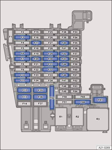

Ich habe seit dem 3.5. das Problem, dass ich nicht mehr Online bin (grauer Globus). Effekt: Ich kann Über die App das Fahrzeug nicht mehr auslesen/einstellen etc. SOS-Lampe ist weiterhin grün.
Jetzt habe ich in anderen Foren gelesen, dass man ggf. die OCU (Online Control Unit) neustarten muss. Beschriebene Wege (3 verschiedene Varianten):
- Batterie (länger) abklemmen, da die OCU einen Pufferspeicher hat
- Prozedere mit ein-/aussteigen mit und ohne abschließen (habe ich nicht wirklich verstanden)
- Sicherung der OCU ziehen (auch hier wieder: Pufferspeicher)
Die ersten beiden Varianten schließe ich jetzt erstmal aus. Weiß jemand von euch zufällig, welche Sicherung zur OCU um T7 gehört?
Und @eastfrisian1: Angeblich soll sich die ECU alle 8 (?) Tage selber resetten (war glaube ich in einem Golf8-Forum). Vielleicht war das auch bei dir der Fall. Ich werde das mal bis zum 11./12.Mai beobachten, bevor ich was unternehme.
PS: Globus bleibt übrigens grau, auch wenn ich den Bus ins WLAN zu Hause einbinde... Es liegt meiner Meinung nach nicht an der Verbindung nach Extern/Internet, sondern was der Wagen intern damit macht...

Hatte das Problem schon mal bei Golf 8 meiner besseren Hälfte und meinem Bus T6.1
Wollte unbedingt die Sicherung der OCU ziehen. Hab auch herausgefunden welche Sicherungsnummer es ist. Es gibt aber keine Sicherungspläne mehr und das ist auch so gewollt! D.h. man kann als Eigentümer eines VW keine Sicherungen mehr identifizieren, da VW diese Information nicht herausgibt. Finde ich seltsam.
Aber wie oben auch beschrieben, nach spätestens 2 Wochen (genauer kann ich es nicht nachvollziehen) war es wieder ok, also das Fahrzeug wieder online.
Nervt total, wenn man in der „Wartezeit“ eine echte und meist sehr gute online Navigation erwartet und prompt im super Stau landet…
Das Problem kenne ich von meinem ehemaligen Firmenwagen, einem Passat. Dort half es, eine Sicherung zu ziehen, da dann das "schuldige" Steuergerät keinen Strom mehr bekam und im Anschluss neu startete. Vielleicht würde das beim T7 auch helfen. Ich weiß leider nur nicht, welche Sicherung das wäre.
Ich zieh einfach alle :P
Heute früh war auch die SOS-Taste rot...
Beim neuen Caddy ist es Sicherung F19. Vielleicht auch bei Euch im T7.
Danach geht alles wieder. Ist leider schon zur Routine geworden
Meine Frau ist heute mit dem Auto unterwegs. Ich probiere heute Abend mal die F19 aus, danke @ickes für den Vorschlag.
Aus dem Bordbuch habe ich die Steckplätze der Sicherungen mal angehangen.
Melde mich dann später, hoffentlich mit positiven Ergebnissen ;)
Imga3823964cfbfb705ac14451e53789033-1-png-1x
Ich habe die F19 mal für 5min draußen gehabt. Jetzt komme ich wieder online.
Sofern nicht zufällig gleichzeitig was anders einen Reset erzeugt hat würde ich hiermit gerne die F19 mit der OCU des VW T7 Multivan verknüpfen.
Damit kann man scheinbar die graue Weltkugel wieder weiß bekommen, wenn der Wagen via WeConnect nicht erreichbar ist.
(Bewusster Einsatz von Triggerwörtern, falls jemand danach googelt)
