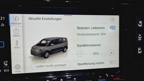

seit der letzten Überholung - siehe hierzu meinen Beitrag "T7 Multivan Life Hybrid gestorben" läd unser T7 nur noch (immer) mit reduzierter Ladeleistung.
Das Laden dauert dem entsprechend bei leergefahrenem Akku (der winzige 13 kWh Lithium Ionen) locker 9 1/2 Stunden. Egal welche Aussentemperatur. Der Wagen steht nachts in einer Garage, in der die Temperatur nie unter 10°C fällt.
Ausserdem hat er im Januar bei deutlich tieferen Temperaturen auch schon mal mit normaler (max) Ladeleistung gearbeitet. Ich habe das Gefühl, daß die bei VW was anders eingestellt haben.
Hat da jemand eine Idee?
Grüße JSt

Das kann man doch im e Manager einstellen? Vielleicht ist dort der Haken für reduzierte Ladeleistung gesetzt.

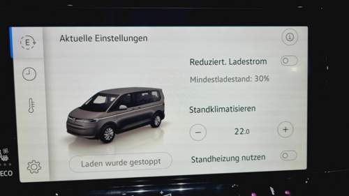

Themenstarteram 21. März 2022 um 13:29
@ Mitren:
Analog zu Deiner Empfehlung hatte ich eine Einstellmöglichkeit im e Manager sofort ausprobiert. Eine Einstellmöglichkeit gibt es dort im T7 aber nicht. Ich habe mir das noch einmal durch einen Anruf beim Freundlichen bestätigen lassen.

Also in eManager gibt es so eine Option, (siehe Bilder), aber ob die hier wirklich ursächlich für das Problem ist? Das wär ja zu einfach..
Reduzierte Ladeleistung im eManager
Option im eManager
@SkydiveJoseppi
Hast du eine andere Software als die von @todymelody gepostete?
Falls du den gleichen Softwarestand hast, ist es schon erstaunlich das dein Freundlicher dir da eine andere Aussage gibt und die eigenen Produkte nicht kennt.

Hallo, meine Anzeige sieht komplett anders aus, ich schicke gleich mal Fotos von dem entsprechenden Menuepunkt. Es ist definitiv keine Einstellmöglichkeit vorhanden. Es schein also ein anderer Softwarestand als von todymelody zu sein. Diese ewige Laderei geht mir wirklich enorm auf den Senkel. In 2 Stunden kriegt man gerade mal 2.6 kwh in die Akkus, das entspricht ca. 9 km. Sollte es wirklich so sein, daß die bei meinem Freundlichen (Ich sags mal einfach: Gottfried Schultz in Essen) mir einfach diese Software aufgespielt haben um die Ladeleistung zu reduzieren, dann wird es lustig.

Keine Ahnung ob sich deine Probleme mittlerweile erledigt haben oder du den Multivan schon gewandelt hast, aber mittlerweile kann ich bestätigen, das es bei mir die Option den Ladestrom zu reduzieren gibt und das Menu so aussieht wie in den Bildern die @todymelody gepostet hat.
