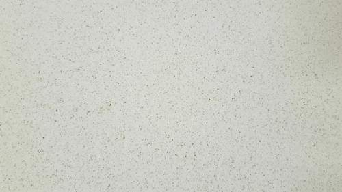

Hab ich heute entdeckt....so sieht meine ganze Heckklappe aus......ich ahne Böses.....
20200117
Uiii, sieht wirklich nicht gut aus. Was für Laufleistung hat der, ist Ölverbrauch schon bemerkbar?
78500km war vorgestern zum 80000er Service. Mir ist aufgefallen dass er Öl braucht...nicht viel aber doch. Nun scheint es aber mehr zu werden....
Zur Heckklappe: Flugrost. An einer Bahnlinie geparkt?
Und der Öltod betrifft an sich eher T5.2 Biturbo, nicht T6.
@muehli71: Fass mal in den Auspuff, ist dieser sauber, öl- und russfrei?
Also das Endrohr und der Endtopf sind völlig sauber. Silber glänzend, kein Ruß kein Öl. Aber das auf der Heckklappe ist eindeutig ölig. Hm...
