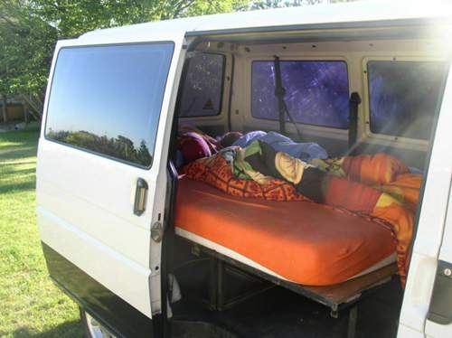

Meiner Meinung sind T4/5 zu klein für ein Womo...
such nach einem langen radstand ,die ca.23 cm mehr sind ein traum.
ich habe einen ganz normalen transporter (bus) dafür genommen ,siehe fotos.
mein kumpel hat ihn mit langem radstand so gebaut ist noch mal besser da hast du noch mehr platz zu den vorder sitzen.
auf der madratze schläft man wie im bett und braucht nix wegzuräumen. klamotten unten drunter ( höhe siehe bierkasten). ein und aus bau mit wegräumen alleine keine halbe stunde und rückenschonend.
womo ohne stehhöhe gibt es noch werden dann aber aus einem mix aus schadstoff und gewicht besteuert.
sind beim 1.9 td td 100 euro mehr als reine gewichtsbesteuerung.
