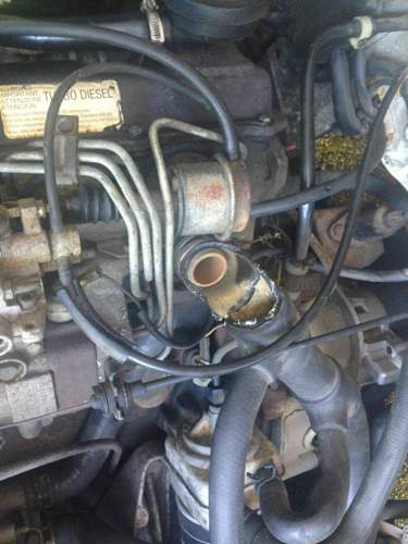

Hallo Gemeinde,
Ich habe folgendes Problem:
T3 TD 1.6 JX
Kühlerschlauch ( dieses Hirschgeweih, siehe Bild) heute ,nach längerer Bergfahrt in Italien, geplatzt
Temperatur lt. Anzeige leicht angestiegen, aber meiner Meinung nach nicht bedrohlich
(Zeiger etwas oberhalb der LED)
LED aus
Dann plötzlich das Platzgeräusch und Dampf aus dem Motorraum
Motor lief noch und wurde sofort abgestellt
Frage: woran kanns liegen?
Kühler dicht?
Bitte um eure geschätzte Hilfe!!
DANKE!

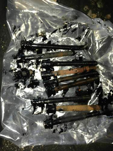

Ich habe jetzt versucht den Zyko abzubauen, jetzt gibt´s aber folgendes Problem:
Eine Zylinderkopfschraube ist beim Lösen abgerissen! (siehe Bild)
Die steckt jetzt noch mit fasst ganzer Länge im Block fest.
Jetzt steh ich da und krieg den Zyko nicht runter.
Weiß Einer Rat?????
