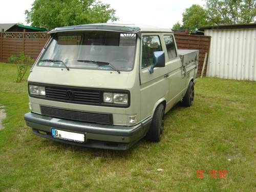

Habe vor einer Woche angefangen meine 16v Doka auf VR6 umzubauen.
Der VR6 ist mit einer Adapterplatte an ein AAP 5 gang Gertiebe, das auch noch verlängert ist, montiert.
Die Kupplung ist vom Audi komplett übernommen.
Die Auspuffanlage ist mit einen Fächerkrümmer und Edelstahlschalldämpfern von der Firma G-Power.
Das Wasser und die Elektrik ist eingebaut, war eine menge Arbeit.
Den Drehzahlmesser habe ich auch umgebaut auf VR6.
Die Bremse ist vorn innenbelüftet und hinten auf Scheibenbremse umgebaut.
Bin heute das erste Mal unterwegs gewesen mit der Doka.:D
Ist noch eine menge zu machen am Fahrzeug leider.;)
Ich habe Fotos reingesetzt.

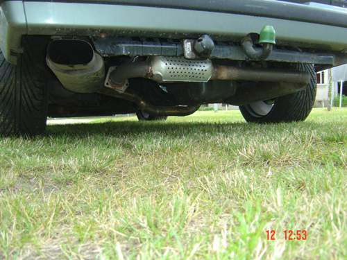

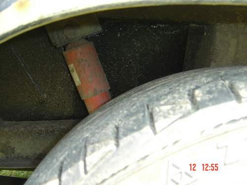

Noch ein paar Bilder vom umbau.

Bei dem Auspuff musst Du morgens vor dem Starten aber erstmal gucken, ob sich da über nacht evtl. ein obdachlosre zum schlafen reingelegt hat.
Themenstarteram 13. Juli 2009 um 7:58
Nun ja, ich bin sozial eingestellt.
Jeder soll einen Schlafplatz haben.:D
Aber im ernst, der sieht nur so groß auf dem Foto aus, hoffe ich doch.;)
Ja, aber hängt der nicht zu weit runter?
TÜV schon gesehen?
Der Sound muss aber ganz gut sein, grad mit dem offenen Luftfilter:D

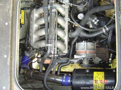

Ich wollt noch früher fragen, was war das für ne Armatur bei deinem 16 V Motor?
Gruss
Zsolt
Themenstarteram 13. Juli 2009 um 12:12
Es ist alles eingetragen.
Es ist noch genug Platz zum Auspuff.
Das Tacho war vom 2,1er WBX mit Drehzahlmesser.
Ich mein die Armatur im Motorraum von deinem 16V, hab ich doch richtig gesehen?
So eine Art Druckmesser?
Die mein ich:
16v-motor-im-t3
Themenstarteram 13. Juli 2009 um 21:11
Original geschrieben von Rottita
Die mein ich:
Das ist ein Öldruckmesser der auf dem Foto zusehen ist.
