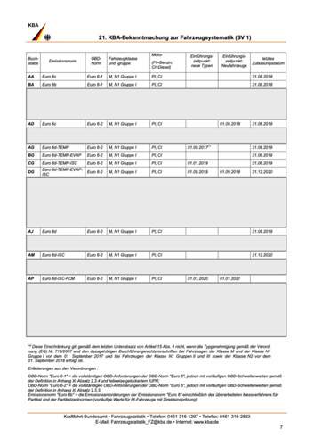

Leider verwenden viele Leute "Euro 6d" als Abkürzung für eine Reihe von Schadstoffklassen (Euro 6d, Euro 6d-ISC und Euro 6d-ISC-FCM).
Fahrzeuge mit Euro 6d (AJ) erhalten seit 09/2019 keine Erstzulassung mehr. Laut Fahrzeugprofil hat dein Fahrzeug eine EZ von 11/2020. Es gibt vom KBA zwar zeitlich begrenzte Ausnahmen, aber die Chancen steht sehr gut, dass dein Fahrzeug mit dieser EZ kein Euro 6d (AJ) hat.
Im Anhang findest du eine Übersicht der aktuellen Schadstoffklassen mit den jeweiligen zeitlichen Fristen (ausgegraut sind reine Nutzfahrzeuge). Die vollständige Übersicht gibt es
hier
Schadstoffklasse_verkürzt
Natürlich hat er kein AJ, habe ich auch nie behauptet. Er hat AP.
@lufri1 schrieb am 17. Januar 2021 um 13:01:15 Uhr:
Der Schadstoffschlüssel AP steht für die Schadstoffklasse Euro 6d-ISC-FCM.
Abkürzungen von Bezeichnungen machen nur Sinn, wenn die Abkürzung nicht für eine eigenständige Bezeichnung steht.
