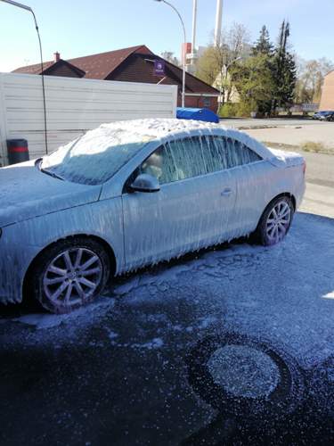

Ich wollte am Montag das schöne Wetter mit offenem Dach genießen.
Nachdem das Glasdach auf und die Scheiben runter gegangen sind, man das Verschlussklicken des Kofferraumsgehört hat und die Heckscheibe schon entriegelt hat ( also soweit der ganz normale Vorgang) Zeigte mien Bordcomputer plötzlich an :
Systemfehler Verdeck Bitte Werkstatt
Also wollte ich es wieder schließen und nachhause fahren, doch ab dem Moment ging so ziemlich garnichts mehr. Das Glasdach habe ich noch geschlossen bekommen aber damit wars das auch.
Eine Notschließung wie sie im Handbuch beschrieben ist, war nicht möglich. Zum Glück keinen weiten Weg zu nem VW Stützpunkt gehabt, also mit piepsendem Bordcomputer hin und gehofft, dass wenigstens die mir irgendwie weiterhelfen können, damit die Scheiben wenigstens wieder hochkommen und man das Auto verriegelt vorm Haus abstellen kann.
Doch leider Fehlanzeige.
Aussage des Herren von der Werkstatt ist, dass die Heckscheibe nicht mehr einrastet und dadurch sich der Automatismus fürs Scheiben auf- und abfahren abgeschaltet hat und der Kofferraum dadurch ebenfalls verriegelt ist. Solange die Heckscheibe nicht eingerastet / verriegelt ist kann ich nichts machen.
