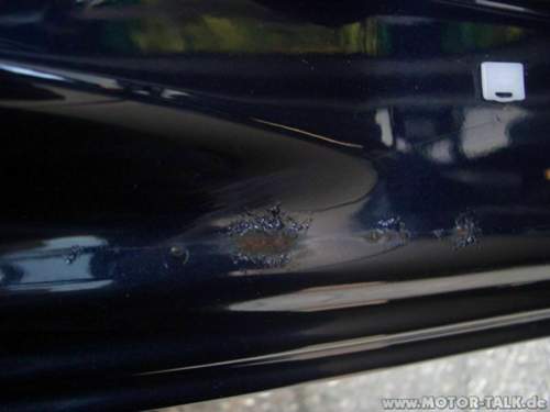

Zunächst zum Fahrzeug...
Bj.2002 Modell 330 Cabrio

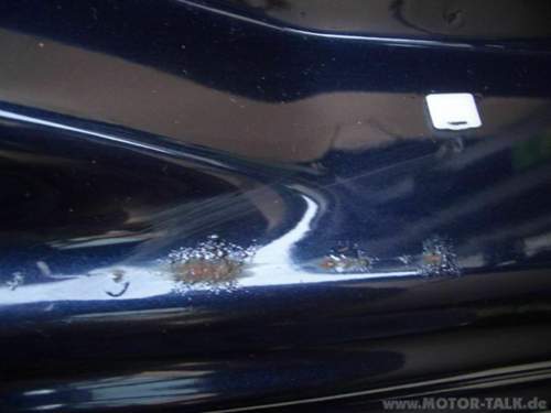

Heute beim Autoputzen fiel mir auf dass NEBEN der Einstiegsleiste (Richtung: Kotflügel), genau an der Kante mein Auto rostet.
Als ob die eine Seite schon nicht schlimm genug gewesen wäre, musste ich feststellen dass an exakt derselben Stelle an der Beifahrer- Seite auch die Rostblasen angefangen haben das Fahrzeug zu verseuchen. Das Ganze ist mir nur deshalb solange verborgen geblieben da ich sonst nie die Türen bis zum Anschlag öffne^^. Nun habe ich im Forum bereits von Fällen gelesen wo es "vereinzelt" vorkommt. Aber Synchron?!? Dies war mir ein wenig Spanisch... Könnte ja durchaus ein Produktionsfehler sein und dennoch eine Art Kulanz greifen.
Mit großer Hoffnung also zu BMW MÜnchen am Frankfurter Ring gefahren.
Von dort wurde ich nach Garching ins Lackzentrum geschickt. (Da man im Frankfurter Ring von sowas ja keine Ahnung habe?!?!? )
In Garching wurde mir ohne dass ich gefragt hatte direkt gesagt "aus der Gewährleistung samma raus" und kosten wirds ca. 800 Euro.
Und ein Kostenvoranschag schriftl. haben Sie sich geweigert mir zu geben. (Dabei hätte ich auch für den bezahlt....)
( das war die Kurzfassung)
Liebe Leute nun brauche ich euren Rat!!
Synchronrosten ist doch in der Tat ungewöhnlich... Gibt es da Präzidenzfälle? (Wenn man es denn so nennen darf)
Klar die 6 Jahre Rost-Garantie sind zwar um aber das ist doch ein recht ungewöhnlicher Fall?!?
Was würdet ihr machen? Bei BMW richten lassen? oder zum Lacker gehen? evtl. direkt den Wagen verkaufen?!?

Ärgerlich - aber er hat nun mal (leider) recht; nach 8 Jahren leider nix mehr mit Kulanz - das würde auch KEIN anderer Hersteller machen.
Aber: wenn ich das richtig gesehen habe ist es KEINE Durchrostung; sieht nach Lackabplatzer aus - und das ist unterwandert worden.
Würde ich entweder:
- bei einem Lackierer machen lassen; weiß aber leider nur einen empfehlenswerten hier in Nürnberg - dürfte Dir zu weit sein :) :) :) . Vorbereitung soweit möglich selber machen.
- oder es selber machen - mit einer Airbrush geht das ziemlich gut; kennste keinen der mit sowas umgehen kann ? Lack anmischen lassen (in der Dose - hab ich auch machen lassen).
Aber wenn´s an beiden Seiten gleichzeitig ist - in der Tat ungewöhnlich ...

ich hab erst gelesen und dann die bilder angeschaut..
also im text horror auf den bildern schauts harmlos aus..
sowas mach ich mit airbrush und meiner airbrush sandstrahlpistole weg...
1. abkleben
2. sandstrahlen (rost entfernen)
3. rostumwandler dünnflüssig auftragen (z.B. lackierfähige von mipa)
4. grundieren/füllern
5. mit nem 2000er schleifklotz glätten
6. lackieren 2x
7. wieder der schleifklotz
8. 2-3 schichten klarlack (nach der 2. schicht und vor der 3. schicht wieder der schleifklotz)
9. politur

Bei so viel Gammel würde ich auch mal die Hohlräume mit einem Endoskop inspizieren(lassen)bevor weitere Überraschungen auftauchen.

Also - eine Haltbarkeitsgarantie kann Die wohl keiner geben. Hängt davon ab, wieviel Zeit Du Dir für das Beheben nimmst.
Rost besiegen ? Eher unwahrscheinlich - aber unmöglich ist es auch nicht (wenn alles sauber genacht wird) oder Du läßt das ganze verzinken/verzinnen.
Aber Verzinnen will gelernt sein - da kann man auch einiges falsch machen.
An Zeit würde ich mir persönlich pro Seite schon einige Stunden nehmen - vor allem, da die Grundierung/Rostumwandler usw. eben Zeit zum trocknen braucht. Das ist wichtig, da hier auch nochmal etwas (mit Wasserschleifpapier) beigeschliffen/geglättet werden muss.
Wie es aussieht, hängt von Deinen Lackierkünsten ab :) :) :) . Wenn Du eine Airbrush-Pistole benutzt ... da sollte man schon etwas Übung haben. Vielleicht mal vorab an einem andere "Trumm" testen. (ich hab einen 1:18 Benz als Versuchskarnickel benutzt *g*). Außerdem brauchst Du die richtige Düsenbestückung. In meiner ist eine 0,77er drin - größer gibt´s die leider nicht, reicht aber für Metallic (Cosmosschwarz ist durchgegangen und hat sauber ausgesehen). War eine Badger-Pistole.
Bei Spraydosen ... naja. Lassen wir´s lieber.
BTW: laß Dir den Lack in einer Dose anmischen - warum? Da ist Verdünnung & Härter mit drin, hat man kein Mischgekasper. Das Auto-K Zeugs ist da übrigens nicht das wahre. Hab es damals auch machen lassen - 13€ für eine 500 ml-Dose waren Ok und der Lack war perfekt angemischt. Spar hier nicht am falschen Ende.
So .. wenn mir nochwas einfällt tu ich´s kund :).
Greetz Touri
wie gesagt je nachdem wie sauber du es machst hält es sehr sehr lange.
wenn der rost aber von innen kommt hält es nur "kurzzeitig"... aber so wie es auf deinen Bilder aussieht ist der Rost oberflächlich also dürfte sehr lange halten :)
die Holräume mal anschauen und evtl. ne portion Wachs reinjagen schadet nie.

Ich habe genau das Problem in diesem Jahr beim Frühjahrsputz auf der Beifahrerseite entdeckt und habe auch ein 2002-er Cabrio.
Bei mir sind es bisher aber nur Rostblasen unterm Lack und ein Lackeinriß.
Ich habe das Thema einer Karosserie-und Lackwerkstatt meines Vertrauens gezeigt, mit der ich schon sehr gute Erfahrungen gemacht habe. Die wollen das professionell erledigen einschließlich Nebenmontagearbeiten wie Tür ausbauen etc. Von 800 Euro ist da keine Rede gewesen. Anfang der Woche bekomme ich ihn wieder. Den Hohlraum dahinter wollen die auch gleich neu konservieren. Wenn es von innen kommen sollte, wird es komplett aufgemacht. Ich sage dann mal hier, was es gekostet hat und was die Fachleute dazu sagten.
Ciao,
es scheint mir doch ein typisches Problem beim E46 zu sein, meine Theorie geht dahin, das es durch das Auftreten auf diese Seiteneinstiegsleisten aus Kunststoff gefördert wird, also wenn zb. kleine Kinder ins Auto einsteigen und dabei auf die Kunstoffleisten treten !!
