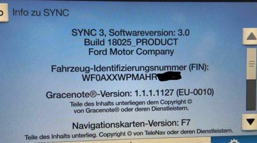

Ist gut möglich, dass die Navivariante eine höhere Build hat. Ich hab kein verbautes Navi und bin auch auf Build 18025. Auf der Homepage Ford wird mir auch nichts anderes angeboten. Es wird nur "Sync ist auf dem aktuellen Stand" ausgegeben. Somit ist das die aktuellste derzeit (zumindest für Sync ohne Navi.

das habe ich früher schon mal im Focus-Forum gelesen. Gemacht hab ich es selbst aber nicht. Naja die Sync 3.0 Build 18025 läuft bei mir ja sauber bisher. :)
18025 läuft total sauber und stabil. In Verbindung mit Ford Pass auch stauerkennung. Habe zum test sygic live traffic parallel laufen. Passt alles. Finde die Optik auch besser als Google APS oder Waze. Das sygic hat dann aber doch die bessere Auflösung. Aber das ist Gejammere auf hohem Niveau. Alle festeinbautem habe sobigre Nachteile zum. Mobilen. Aber das Ford Navi ist bezahlbar und optisch mit autozoom auch ok. Das mit autozoom kann noch nicht einmal das Profi Navi von BMW das 3 Jahre alt ist!!

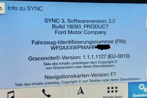

18093 ist da !
Kugneu
Kugalt
Hier die 18093
und die ganz neue 18261
Wie macht Ihr das mit den Updates ? Per Bluetooth-Handy Verbindung?
