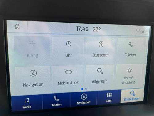

Vorab. ich habe mir hier alles zum Sync 3 durchgelesen, aber keine Lösung gefunden.
Situation: Mein Kuga EZ 2018 hat noch Sync 3.0 und die Karten F7.
Habe versucht, die Updates wie auf der Ford-Homepage angegeben durchzuführen. Das geht nach dem 2,8 GB-Update bis zum Hochladen der Logdatei. Dann kommt die Meldung. "Updates abgeschlossen". Es werden keine Karten angeboten und das Fahrzeug ist immer noch auf dem Stand3.0 und F7 bei den Karten.
Heute Update Versuch über WLAN. Nach zwei Stunden habe ich die automatische Suche nach Updates abgebrochen.
Es wurde ein neues Sync-Gerät in 09/2019 eingebaut - Garantie gibt es somit nicht mehr -auch nicht auf das Fahrzeug. (84000 km)
Woran kann es liegen? Ist evtl. das neue Sync nicht mit meiner FIN verbunden worden und somit werden keine Updates angeboten? Hat jemand ähnliche Erfahrungen?
Die Werkstatt meint ich soll das Fahrzeug bringen und paar Tage dort lassen - über Kosten haben wir noch nicht gesprochen, möchte diese aber vermeiden.

Danke, hab bereits auf Werksteinstellungen zurückgesetzt, kein Unterschied.
Habe mich endlich daran gemacht, von 3.0 auf Update 3.4 21098 mit Maps F10 von CL zu machen, ganz easy.
Hat ca. 70 Min. gedauert, Auto ans Ladegerät, Radio an und es lief durch.
Was mich störte war das flackern des Bildschirmes.
Gestern mal 3.4 21194 aufgespielt und das flackern scheint sich verabschiedet zu haben.
