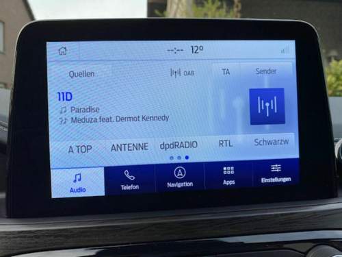

ich habe nach dem update ein Problem.
Die Uhrzeit wir oben am Rand des sync nicht mehr angezeigt?!
Nur ..-.. das ist alles.
In den Einstellungen - Uhr ist alles ok, auch die GPS Zeit lässt sich synchronisieren.
Ich habe alles versucht, 3 Stunden lang Update erneut aufgespielt.
Uhrzeit eingestellt usw. sobald ich auf dem Homescreen bin - keine Uhrzeit?!
Das Sync einmal komplett zurücksetzen könnte helfen.
@RalfCux schrieb am 5. Mai 2021 um 07:41:31 Uhr:
Hmm . . . und wie setzt man Sync zurück? <)°!°(>
Audio Ein und Vorspulen festhalten.... Unter dem Hauptbildschirm
Nee, das ist nur ein Neustart. Zurücksetzen geht über das Syn-Menü.
So geht's:
Bei Fahrzeugen mit SYNC 3 gehen Sie zunächst auf die Registerkarte Einstellungen.
Wählen Sie 'Allgemein'.
Scrollen Sie dann nach unten und tippen Sie auf 'Zurücksetzen'.
Tippen Sie abschließend auf 'Alles zurücksetzen'.
Sie werden aufgefordert, dies zu bestätigen.
@Oetschi68 schrieb am 5. Mai 2021 um 13:49:55 Uhr:
Das Rebootet das System aber einfach nur,
@RalfCux
meinte aber wohl eher einen Werksreset, den findet man in den Einstellungen des Sync, wo genau kann ich aber gerade nicht beantworten.
Edit: da war ich zu langsam
