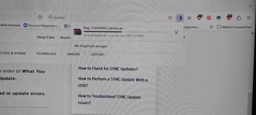

Hallo,mein Sohn hat sich einen MK 4 von 1/19 zugelegt.Auf diesem war noch die Sync Version 3.3 18201.Über die Ford Seite habe ich mit einem USB-Stick ein Update auf 3.4.22200 durchgeführt.Hat soweit auch alles geklappt.Danach die Protokolldatei hochgeladen.Dort steht jetzt Maps-Update verfügbar,ich nehme an die F11 Version,die genaue Bezeichnung steht dort leider nicht,aktuell hat er noch die F7.Jetzt das Problem.Seit 3 Tagen versuche ich immer wieder Mal dieses Update mit 14,2 GB herunterzuladen.Leider geht der Download immer nur bis 7 GB und bleibt dann stehen.Hat noch jemand das Problem?,weil eigentlich kann man beim herunterladen nicht so viel falsch machen 🙂
Hi, Versuch die Karte einmal auf der Ford.co.uk zu laden. Die Karten sind die selben, aber das Update liegt auf einem UK Server. Nach meiner Erfahrung sind diese stabiler.
@tom2761 schrieb am 22. April 2023 um 11:12:32 Uhr:
Auch mal einen anderen Browser getestet?

Ford.co.uk das gleiche Spiel, siehe Anhang.Anderer Browser ging bis 2 GB....My ford focus ist keine offizielle Seite,möchte da nichts versuchen, zumal es nicht mein Auto ist.Aber Danke. Versuche es in ein paar Tagen noch einmal.Schon merkwürdig
Hm komisch.14gb sind auch recht wenig für von f7 auf f11.

Das kannst du noch die nächsten Jahre so versuchen, wenn es jetzt so nicht klappt, klappt es auch später nicht.
Dieses Problem gab es schon vor längerer Zeit mal hier als die Sache noch Aktuell war, allerdings kenne ich die Lösung nicht mehr.
Ich habe damals von caynlabs aktualisiert, sonst hätte ich Heute wahrscheinlich noch immer F7.
