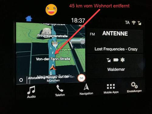

nach 3 Wochen Nutzung nach dem Update auf Sync 3 v3.0.18025 heute mal was negatives von dem Update.
Heute Abend auf dem Rückweg von München nach Erding ist nach 2 km das Navi auf dem Hauptbildschirm einfach eingefroren und ließ sich auch nicht mehr aktivieren.

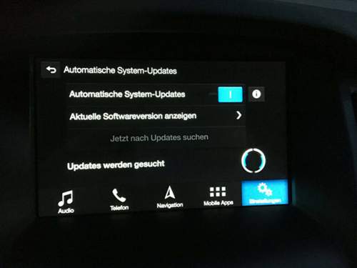

Ebenso habe ich heute mal ein Update über WLAN gestartet (Smartphone Hotspot) nach 45 min Fahrt immer noch die drehende Animation. Ist wohl noch kein Server da wo das Gerät mit kommunizieren kann. 🙂
Werde morgen mal einen Werksreset machen und sehen was passiert.

Mit der wlan suche und Update geht der Balken geht es auch nicht mehr weiter und steht immer noch unten letzte suche am 28.02 obwohl er gestern das letzte mal gesucht hat . Werde mal Sync zurück setzen und neu über wlan bzw. lte Hotspot probieren.
