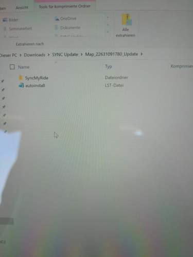

Ist es normal, dass beim Map Update die DONTINDx.MSA Datei nicht dabei ist? Laut der Beschreibung von Ford sollte diese dabei sein. Bei meinem Download fehlt diese jedoch?
@Tobi095 schrieb am 3. April 2021 um 10:45:42 Uhr:
Auf Seite 364 hat die jemand zum download!
War es nicht so, daß man die Datei einfach selbst erstellen kann?
Editor öffnen und Datei mit dem Namen Dontindex.msa abspeichern.
Die Datei muß keinen Inhalt haben, weil einfach nur das Vorhandensein der Datei abgefragt wird.
ciao Maris

Fahrt ihr wirklich alle 2h rum, um die Map upzudaten oder gibt es irgendwie eine andere Möglichkeit? Kann mir jemand sagen wie die Ordnerstuktur für das Map Update auf dem USB Stick sein muss. Laden und auf dem Stick entpacken führt nur dazu, dass nichts erkannt wird, wenn ich den Stick reinstecke.
Ich hab mein erstes Sync Update und Map von F8 auf F9 per WLAN bekommen.
Das aktuelle (von Ford) hab ich per Stick aufgespielt, war ja nicht so groß.
Auto auf, Zündung an, Sync hochfahren lassen, Stick rein, Update erkannt, Zündung aus, Auto zu und abwarten.
Sollte mit Map eigentlich auch funktionieren.
Und ich würde mal tippen, das bei dir auch DONTINDX.MSA fehlt.

Zündung aus, Auto zu und abwarten führt bei MAPS nicht zum Erfolg, da sich das System abschaltet, bevor ein Kartenupdate fertig ist.
