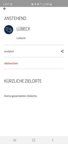

Bei mir kommt das
Oder halt das wenn ich auf abbrechen gehe.
Aber swndwn tut er nix

@RicoLito schrieb am 5. Dezember 2020 um 13:21:09 Uhr:
Wenn ich mein navigationsziel von der app ans Auto schick:
A: kommt das erst an wenn ich mitm Handy ins auto eingestiegen bin ?
B: dauert das lange ?
C: wo finde ich das Ziel?
Habs gestern probiert - hat net geklappt.
Vielleicht zu ungeduldig?
1 Ziel in der App suchen
2 auf Zielmarkierung klicken und dann FordPass auswählen
3 dann sollte das am Handy erscheinen
ins Auto gehen und dem Sync etwas Zeit lassen, kann 1 -2 Minuten dauern, dann erscheint
4 Start drücken
1
2
3
Ok vielen Dank
Mal bei Gelegenheit testen
Genauso hat es bei mir heute früh auch geklappt.
