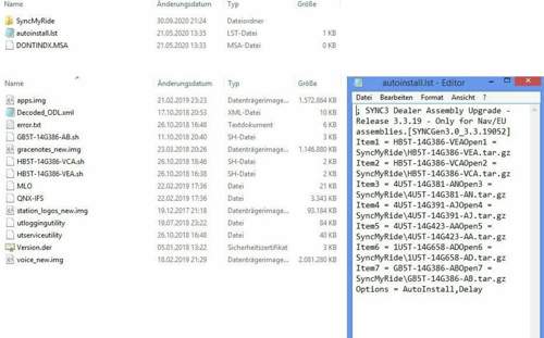

Das sind die Files, die im SyncMyRide Ordner sind. Die autoinstall.lst sieht so aus.
Der Stick ist mit exFat formatiert, und leider bekomme ich die Fehlermeldung LST_ERR05.
Die Files kann ich nicht neu herunterladen, weil auf der Seite plötzlich steht, dass mein Auto aktuell ist mit Sync 3.3 Build 18201.
Jemand eine Idee?

Hast du die TAR.GZ-Dateien im SyncMyRide-Ordner entpackt??? Wenn ja, liegt laut der Fehlermeldung da der Fehler. Diese Fehlermeldung sagt nämlich
LST_ERR05 = LST_PKG_FILE_NOT_FOUND
Das heißt es können die gepackten Dateien welche in der autoinstall.lst angegeben sind nicht gefunden werden. Im SyncMyRide-Ordner werden nur die TAR-GZ.Dateien abgelegt. Das entpacken und installieren übernimmt das Sync-System.
