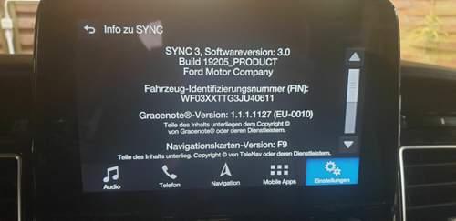

Guten Morgen zusammen,
ich habe folgendes Problem:
Mein Fahrzeug:
Ford Tourneo Custom Titanium X
Baujahr: 26.07.2018
Vor ca. 1,5 Monaten gab es ein Update, welches ca. 11 GB groß gewesen ist.
Dieses hatte ich versucht zu installieren, jedoch ist die Installation abgebrochen. Wenn ich die Installation dann neu starten wollte, wurde mir jedesmal angezeigt dass die Dateien fehlerhaft wären.
Auch als ich die Daten neu heruntergeladen habe, hat sich nichts daran geändert.
Also bin ich zum FFH, dieser hat es auch probiert und es angeblich nicht hinbekommen und ein Ticket bei Ford eröffnet.
Seit dem misslungenen Update funktioniert die Sprachsteuerung bei der Navigation und im Android Car nicht mehr und wenn ich mit Waze oder Google Maps navigiere, kommt keine Ansage mehr.
Nun habe ich nochmal auf ford.de geschaut und es wurde mir ein Karten Update angeboten, welches 8,3 GB groß ist.
Dieses habe ich dann auf den USB-Stick gezogen und während der Fahrt installiert.
Nachdem der erste Teil fertig gewesen ist, wurde mir angezeigt, dass ich das Speichermedium entfernen und einen Neustart des Motors durchführen soll.
Also auf den nächsten Parkplatz, Motor aus, ausgestiegen, Fahrzeug abgeschlossen und 3 Minuten gewartet.
Dann wieder rein, USB-Stick noch draußen gelassen und Motor wieder gestartet und weiter gefahren.
Als sich nichts getan hat, habe ich den USB-Stick wieder eingesteckt und nach kurzer Zeit wurde mir angezeigt, dass eine Installation durchgeführt wird.
Obwohl diese eigentlich ca. 40 Minuten dauern sollte, wurde mir nach ca. 5 Minuten angezeigt, dass die Installation abgeschlossen wurde und ich das Speichermedium wieder entfernen soll und den Motor wieder neu starten soll.
Dieses mal habe ich den Stick stecken gelassen und habe wieder einen Neustart wie zuvor durchgeführt.
Seit dem wird mir jedes mal, wenn ich den Stick drin habe das selbe angezeigt: Erst "Installation wird durchgeführt" und kurze Zeit später dass die Installation beendet ist und ich das Speichermedium entfernen soll und einen Neustart durchführen soll.
Auf dem USB-Stick ist keine Upload Datei.
Jetzt habe ich heute mal in den Einstellungen nach den Versionen geschaut und folgende Versionen angezeigt bekommen (s. Bild):
Softwareversion: 3.0
Build: 19205
Navigationskarten: F9
Hat das Kartenupdate dann also geklappt, wenn mir schon die F9 Karten angezeigt werden?
Muss ich also nur mit dem Tool von Ford die Upload Datei erstellen lassen und hochladen?
Warum habe ich noch die Version 3.0 drauf, obwohl es schon die Version 3.4 gibt?
Auf dem Stick sind folgende Dateien:
Ordner "SyncMyRide"
Datei autoinstall.Ist
Im Ordner "SyncMyRide" sind folgende Dateien:
GB5T-14G386-AC.tar
JR3T-14G422-BE.tar
JR3T-14G423-AB.tar
Die Datei DONTINDX.MSA fehlt. Ist dieses schlimm?
Vielleicht kann mir jemand weiterhelfen, wenn es der FFH nicht kann.
