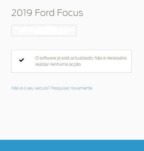

Nach der Installation der 883 MB habe ich auf der Ford-Seite das Update bestätigt und die Log-Datei "hochgeladen". Anschließend wurden mir die 22,6 GB Map-Software zum Download angezeigt.
Das ist verständlich, das sind die eigentlichen F9 Navikarten
Es ist sehr komisch. Ich habe auch nicht mehr die Möglichkeit, die Karten nach dem Einfügen der Sync-Update-Datei zu aktualisieren. Ich verstehe nicht, was los ist, aber ich bin ausgeruht zu wissen, dass es nicht mein Problem oder das Portugals ist (in Italien habe ich auch Leute gesehen, denen dasselbe passiert ist).
883Mb Datei.
Sorry for my German, or rather, the German of Google Translate :D

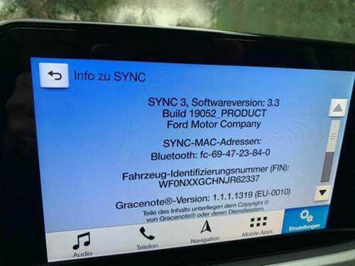

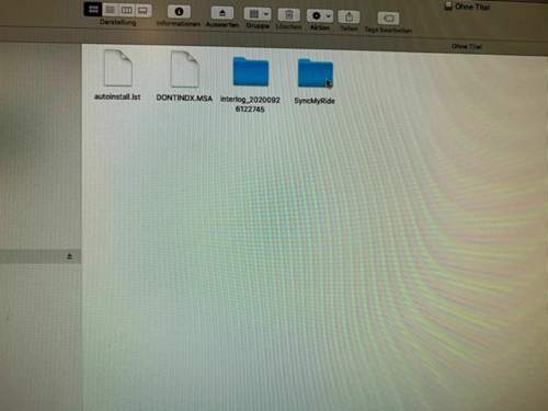

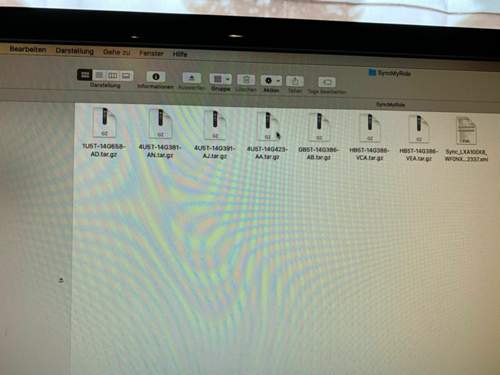

Ich brauche mal Rat habe das Update zweimal gemacht und immer noch 3.3 aktiv. Die ersten zwei Bilder sind vom Stick.
+2
@Basti32 schrieb am 26. September 2020 um 12:45:38 Uhr:
Hattest du eine positive Rückmeldung nach der Installation im Auto? Die Interlog Datei kenne ich nicht. War bei mir nicht. Die Log für die Rückmeldung an Ford ist ja die XML im Ordner.

Deine Files auf dem Stick sind so wie ich das sehe 3.3 19052. Deshalb
4U5T-14G381-AN? 480Mb Sync3 v3.3.19052 21.02.2019
Was du brauchst ist das hier:
5U5T-14G381-EG? 848,59 Mb Sync3 v3.4.20196 16.07.2020
