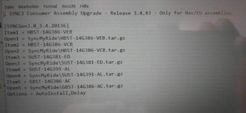

Die Datei downloaden,
Einen USB-STICK mit min. 16GB Größe auf exFAT formatieren.
Die heruntergeladene Datei bitte direkt auf den Stick entpacken.
Auf dem Stick wird nach dem entpacken der Ordner SyncMyRide erstellt, die autoinstall.lst und die DOTINDEX.MSA angelegt. Dies sollte dann so aussehen wie auf dem Bild im Anhang.
1. Mit dem fertig erstellten Stick bitte zum Auto gehen.
2. Tür aufschließen.
3. Motor starten.
4. Warten bis das Navi fertig geladen hat.
5. USB Stick einstecken.
6. Installation beginnt zeitnah.
7. Nach erfolgreicher Installation des Updates kommt einen Meldung auf dem Monitor, mit dem Hinweis den Stick zu entfernen.
8. Dann den Motor bei nächster Gelegenheit ausschalten.
9. Tür auf und Fahrzeug verlassen
10. Auto abschließen
11. Jetzt 2 Minuten, oder länger ...., warten (Kaffee trinken, rauchen, etc)
12. Tür aufschließen und Fahrzeug starten
13. Installation sollte erfolgreich sein
Genau das gleiche macht ihr mit allen anderen Installationen auch !

Ich meinte das Sync 3.4 20136 842 mb groß!
Aber hat noch immer den Bug ich wehr stehe nicht warum Ford das anbietet????

Geil... bekomme jetzt auf Ford.de SYNC 3.4_20136 angeboten...
Habe aber von MFF 20196 installiert und das Log.File hochgeladen... die müssen also
wissen, dass ich schon auf 20196 bin
Ohne Worte...
Was mich positiv stimmt... dass die direkt 20136 anbieten und die Zwischenbuilds auslassen,
vielleicht geht es ja in Zukunft über den offiziellen Weg schneller

Hat aber noch den USB Bug
Und die Uhr konnte ich nicht richtig einstellen!
An sich lohnt es nicht!
