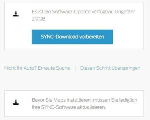

Hmm, hatte gestern früh das Update gemacht, anschl. die Datei auf der Ford-Homepage hochgeladen, dann kam auch die Meldung "Ihre Software ist auf dem neuesten Stand". Und heute bietet mir die Seite schon wieder ein 2,9 GB Update an. Ist das bei euch auch so oder gibt es schon wieder ein neues Update?

Aktuell ist sync 3.3 Build 18351, was hast du denn aktuell drauf

Ich habe den Build 18351 drauf, deshalb wundert es mich ja, dass mir schon wieder ein Download angeboten wird...
Dann hat das hochladen der Logdatei vielleicht nicht geklappt
@aasf schrieb am 30. März 2019 um 19:36:53 Uhr:

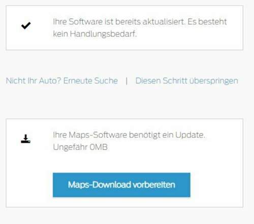

Habe ich gerade noch einmal gemacht, jetzt kam die gleiche Anzeige wie gestern.
Mal schauen, ob mir morgen wieder der Download angeboten wird. Das ist schon komisch...
Screenshot
Update erfolgreich durchgeführt, Log Datei hochgeladen, alles auf dem neuesten Stand. Das kleine Map Update wird noch immer angeboten. Danke nochmal an alle die hier mit Tipps weitergeholfen haben! 🙂
